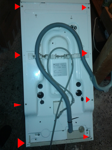

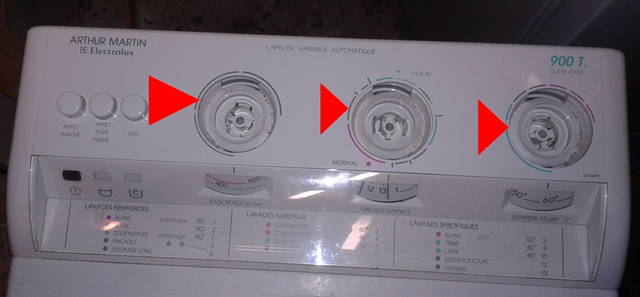

Mon problème demeure et le programmateur donnant des signes de faiblesse je me suis re-penché sur le problème.
Pour avoir accès au programmateur comment défaire ce fichu bandeau.
J'ai enlevé toutes les vis visibles (voir les photos) ainsi que les boutons de commande.
- 8 a l'arrière
-2 sur le support du joint de cuve.
et... rien ne vient je ne peut dégager les parois latéral encore moins les bandeau.
Merci par avance de vos idées.

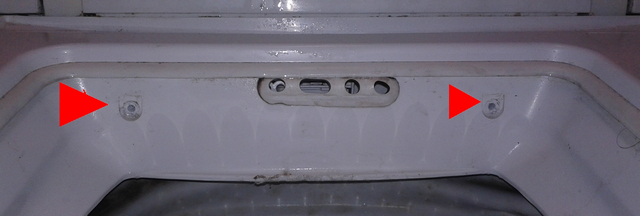

le 22/12/2013 à 16:14
vis due dessus de la cuve

Les parois et bandeau sont probablement fixés par des clips(genre chevilles)qu'il faut trouver en
passant une lame fine et ensuite appuyer dessus
pour desserrer les mâchoires (par l'arrière pour le bandeau)
le 22/12/2013 à 19:31
Le bandeau est clipsé.
Il faut le soulever par l'arrière, l'opération se réalise en y glissant les doigts.
