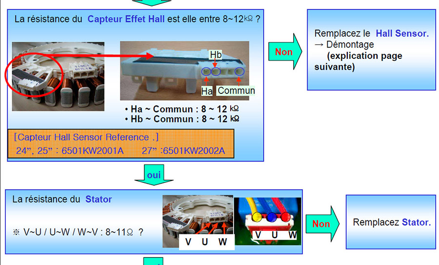

LE indique un problème de rotation moteur.
vérifiez le capteur hall comme indiqué sur le schéma.
lorsque vous démonterez le rotor, verifiez que les aimants sont en place et non fendus.

Merci pour la réponse, mais je ne vois pas bien sur le schéma. où se trouve cette pièce exactement et est-ce que je peux avoir le numéro de pièce pour que je puisse mieux la voir sur un site de pièces sur internet.
Laveuse LG modèle WM1814CW
le 13/09/2013 à 22:18
J'ai trouvé où est la pièce dans le moteur, mais elle semble en bon état, comment savoir si elle est correcte?
Le moteur tourne un peut à basse vitesse puis arrête et il y a eu une odeur de caoutchouc brûlé. mais je ne trouve pas d'où elle vient.
