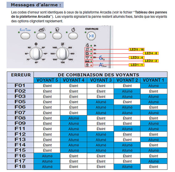

Les 5 voyant du haut ce mettent à clignoter rapidement (aucune correspondance avec la liste des code défaut donné pour les machine indesit que l'on retrouve sur le site).

la sonde ainsi que la résistance de séchage est situé sur le dessus de la cuve, accessible en enlevant le top de la machine.
ce ne sont pas les voyants qui clignotent mais ceux qui restent allumé en fixe qui indique le code panne. voir tableau ci joint.

Merci pour vos réponses, bon effectivement il semble qu'il y est les voyants de minuterie qui reste allumé fixe. Je n'ai pas le code pour ce soir car la machine n'est pas chez moi (je ne l'ai d’ailleurs pas encors vu, je doit m'y rendre demain elle ce trouve sur le lieux de travail de ma femme).
Dans le tableau des alarme donné par "choua34" on parle des codes erreur de la plateforme Arcada, est ce que ca correspond à la liste donné sur le site pour les code Lave-linge Ariston, Indésit, Scholtès?

Alors le code erreur est le 13 (problème sonde de t° de séchage) j'ai donc ouvert le dessus de la machine pour accéder a la partie séchage (en effet tous ce trouve au dessus) j'ai ensuite du démonter l'ensemble de la soufflerie en déconnectant la résistance de chauffe, la turbine et la sonde de t°. Le tous forme un bloc qui s'ouvre en deux pour donner accès a la résistance de chauffe, la turbine et surtout a la sonde de T°. j'ai mesuré la mienne qui faisais seulement 500 ohms contre 20k attendu, de plus aucune variation de valeur en fonction de la T°. J'ai donc commandé la sonde et je vous tien au courant dès que tout est remonté.

tout d'abord merci à vous pour les emplacements des codes d'erreurs.
Malheureusement je ne trouve pas le descriptif correspondant au code (j'ai apparemment l'erreur F06 qui semble liée à la porte du hublot).
Sous le capot de ma machine je n'ai aucune liste de codes d'erreur.
