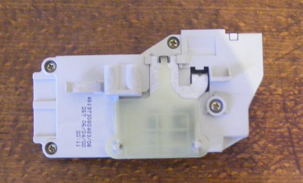

j'ai un lave linge Wirlpool awa 631 dont la résistance a rendu l'âme elle s'est mise en cour-circuit et à dams la foulée cramé l'inter marche / arret et la sécurité de porte .
J'ai changé la résistance ainsi que l'inter et la machine tourne bien mais je ne sais pas comment démonter ou réparer la sécurité de porte .
Si quelqu'un avait quelques infos pour me dépanner , je lui en serais très reconnaissant .

si la machine "tourne bien", la sécurité de porte n'a rien....
pour y accéder, il faut démonter les cotés, la sécurité est clipsée sous le cadre du cuve a l'avant.

pour détailler , mon souci est que depuis que la résistance à cramé , la sécurité est bloquée fermé , jene peux plus ouvrir le capot , j'ai fais faire un petit cycle à la machine mais sans résultat , toujours bloqué fermé
Je vais donc démonter cela ce soir ,tu dis que la sécurité n'a rien ,ce serait une bonne nouvelle , mais comment la tester ?

Ci-dessus,allez dans "pieces detachees" et cherchez "verrou de porte"

Sinon j'ai pris le taureau par les cornes et j'ai ouvert le capot de la machine avec un petit tournivis plat ,il suffit de le glisser et de le pousser sur la droite et le tour est joué
Pour accéder au verrou de porte et le démonter il faut démonter tout le dessus de la machine , ce que j'ai fait , mais cela ne me dit pas quel est le modéle de ce verrou et est il réparable ? je vous mets un lien pour 2 belles photos en espérant que quelqu'un pourra m'en dire un peu plus

S'il y a 3 fils au verrou de porte ,c'est avec
CTP.La doc."verrou porte" indique comment le tester.
