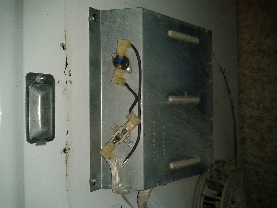

J'ai un soucis sur mon sèche linge Candy CC266T. J'ai fais une recherche sur internet mais au finnal on ne sais jamais si les gens ont été dépannés ou pas.
Lorsque je mets en route mon sèche linge en mode chauffage, il s'arrête au bout d'une dizaines de secondes.
Par contre quand je le mets juste en ventilation il tourne correctement.
J'ai démonté le sèche linge, et j'ai pu vérifier que que je lance le programme:
-mise en rotation du tambour
-arrêt du tambour entre 5 et 10 secondes après
-ensuite la résistance chauffe, elle rougit a fond, puis on entend un clic et elle s'éteint.
J'ai vérifié les connexions des cartes, des boutons, nettoyé le capteur de filtre. J'ai débranché ce que je pense être des sondes sur la résistance. Elles font entre 0 et 0,2ohms.
J'ai débranché ces sondes et remis en route. Le sèche linge tourne, mais la résistance ne se met pas en route.
Voilà j'espère avoir un peu d'aide de votre part, car je ne voudrais pas commander une résistance si ce n'est pas ça.
Merci à vous
le 27/08/2013 à 16:21
Bjr,
Ca fait penser à un klixon hs... ?
(organe de sécurité de protection contre la surchauffe qui devient trop 'sensible' : explique le 'clic' que vous entendez : le klixon se déclenche sur une température trop basse)
le 27/08/2013 à 17:55
Le klixon se met en marche car la ventilation s'arrête dans l'appareil. C'est la rotation du moteur, qui entraine aussi le tambour qui gère cette fonction.
Le condensateur de démarrage moteur est peut être HS.
le 28/08/2013 à 07:50
Oups, j'avais zappé l'arrêt moteur... donc le klixon se déclanche par température excessive dûe au manque de ventilation,
Est-ce que le tambour démarre à la bonne vitesse avant de s'arrêter ? Est-ce que le fonctionnement à vide est identique (pas d'effort sur le moteur) ? Est-ce que qu'en l'aidant à le mettre en rotation manuellement il s'arrête toujours... ? N'y a t'il pas un point 'dur' si on le tourne à la main... ?
Effectivement ça peut être un problème de condo de démarrage.
le 28/08/2013 à 14:34
Tout d'abord merci pour vos réponses.
Alors:
-j'ai fait les tests avec la résistance démontée et posée au sol, donc pour moi pas de problème de ventilation.
-j'ai fait les tests tambour à vide. Il n'y a pas de dur dans le moteur. Une fois que le tambour s'arrête, même si je l'aide à ,la relance il ne redémarre pas. Et il se lance bien à l'allumage et fonctionne en mode ventilation sans chauffage. donc le condo de démarrage...
Qu'appelez vous le klixon? il y a deux sondes sur la résistance, mais j'ai lu je ne sais plus où, que les sondes ne se détaillaient pas...
le 28/08/2013 à 15:04
C'est l'une (ou les 2) sécurités qu'il y a en photo... c'est une sécurité thermique qui se déclenche si la température est trop élevée.
Soit c'est HS (coupure à température trop basse), soir la résistance chauffe de trop (est-ce qu'il y a un thermostat qq part... ?)

le 05/09/2013 à 15:59
Bjr,
A MON AVIS :
Si les sécurités thermiques se déclenchent c'est qu'il y a surchauffe dans votre appareil, du fait que la résistance chauffe ET QUE LA ROTATION DU TAMBOUR S'ARRETE donc ne brasse plus l'air à l'intérieur et refroidit donc plus assez l'intérieur de la machine,
Pourquoi le tambour s'arrête t'il de tourner, mystère... Peut-être que la résistance absorbe trop de courant & 'désamorce' le moteur (peut-être problème de condensateur),
Les sécurités s'appellent 'KLIXON' et se trouvent en pièces détachées, mais je ne pense pas qu'elles soient en cause : pour résumer, elles se déclenchent à juste titre puisque la température devient excessive dans l'appareil du fait de la non-rotation du tambour qui ne fait plus circuler l'air à l'intérieur.
Tout ceci n'est que mon analyse...
