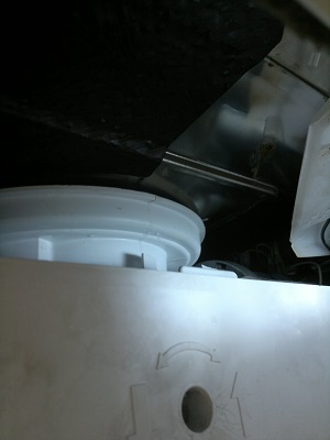

je possède un lave vaisselle Bosch
modèle SGS55E22EU.
voici ma panne: en cycle le voyant manque arrivée d'eau s'allume .
je constate alors sous le LV une fuite d'eau.
après avoir enlever la partie latérale gauche et la partie avant inférieur j'ai pu constater une fuite sous la cuve au niveau du bloc hydraulique. (ci-joint la photo)
merci de me donner votre avis sur l'origine de la panne et la procédure à suivre
merci d'avance ,
dans l'attente de vous lire
cordialement.
le 17/08/2013 à 16:51
il arrive parfois que la cuve se perce autour du filtre. ces trous sont de la taille d'un épingle. pour s'en assurer, il faut mettre une source lumineuse sous le cuve (près du bloc hydraulique )et regarder a l'intérieur de l'appareil (faire ceci dans une pièce plutôt sombre).
si la cuve est percée, réparer avec un mélange résine époxy sous la cuve.
