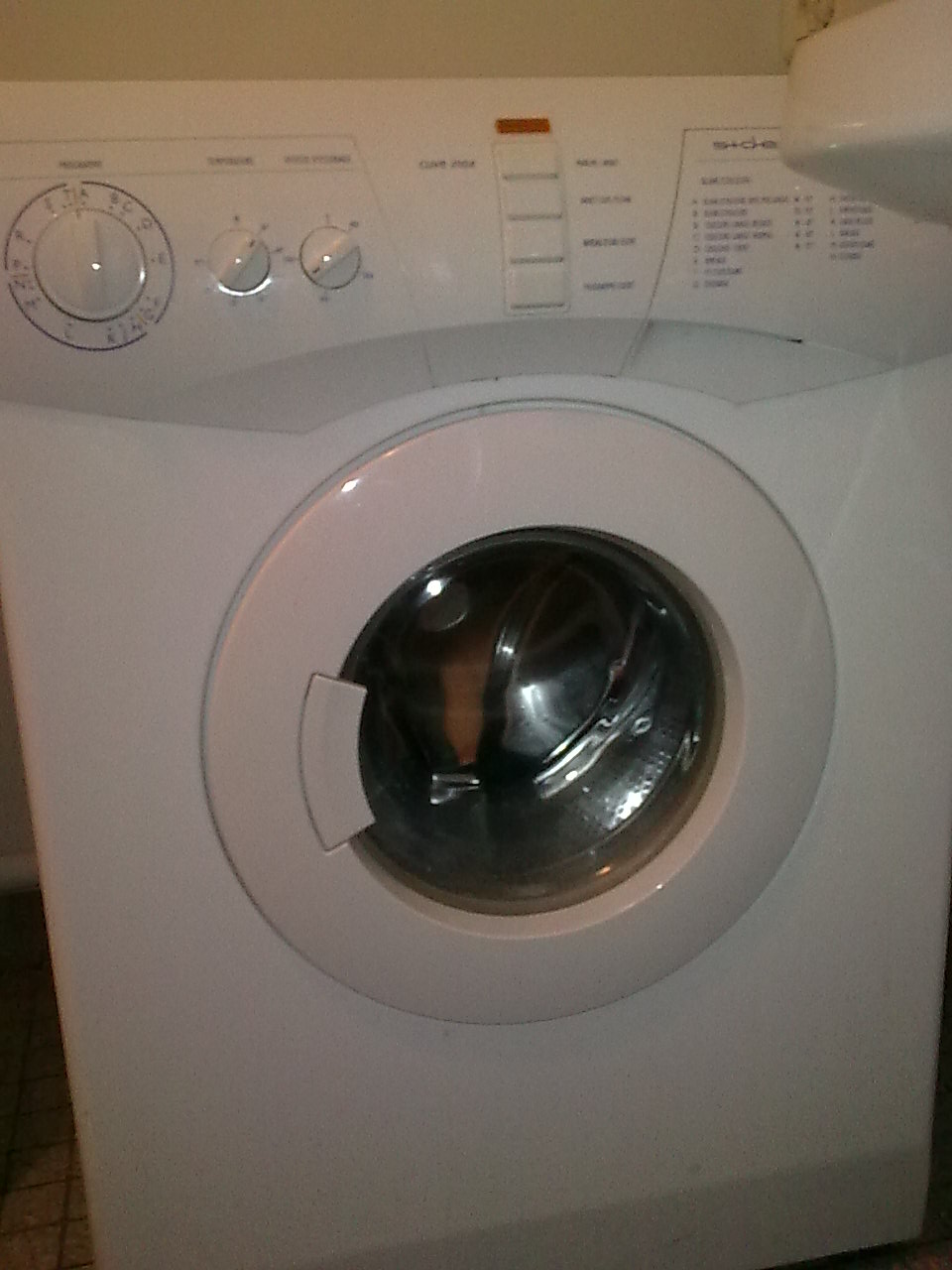

Je possède le même modèle de machine à laver, Sidex ML 12505 depuis 2005.
Elle fonctionne bien, malgré plusieurs déménagements, mais cette fois il y a un problème, quand elle fait l'essorage final, ca fait plus de bruit que d'habitude, elle est secouée assez fortement, au point de se déplacer sur plusieurs centimetres!
Je tiens à préciser que pour le dernier transport, la machine a été portée presque à l'horizontale, hublot vers le haut et ça a fait un boum dedans, comme quelque chose de lourd qui cognait la tôle.
J'étais persuadée que ca l'avait cassée, mais elle marche normalement SAUF à l'essorage final, c'est assez violent..
Je sais pas quoi faire, si peux réparer moi-meme en achetant éventuellement les pieces détachées ou la faire réparer hors garantie mais ça coutera surement plus cher que l'appareil..Après quelques petites recherches sur le net, ca pourrait venir des ressorts ou des amortisseurs ? les pieds semblent bien calés.. Si vous avez un conseil n'hésitez pas, merci beaucoup ..
le 05/03/2010 à 22:59
Les ressorts ou les amortisseurs servent à "retenir" la cuve. Le fait de l'avoir transporté à l'horizontal (verticalement aurait été mieux...) a peut-être déplacé ( voire cassé) la fixation de l'un d'entre eux. La cuve est donc mal équilibrée. Vous devez donc les contrôler visuellement. Voyez également sur le lien suivant de ce site.

Merci pour votre réponse.
J'ai démonté le dessus avant que vous me répondiez, j'ai vu 2 ressorts qui tenaient la cuve, l'un d'eux a un crochet qui me semble déformé mais bien accroché.
Pour les amortisseurs, je reregarderai.
Je prendrai des photos, ce sera plus simple.
Je reviens demain soir sur le lien qui est celui de mon sujet.
Merci encore et bonne soirée :)

a l"interieur du joint de mon lavelinge sidex ML12505 j'ai de la matiere noir qui metache tout mon linge blanc. d'ou proviens cettematiere et comment faire pour l'eliminer, voir comment changer le joint.
merci pour vos reponses
le 03/06/2010 à 22:01
Actuellement, nous lavons à des températures de plus en plus basses. A la longue, la machine reste sale.Perso, je fais régulièrement une machine sans linge à la température la plus élevée possible. Je mets également un peu d'eau de javel.
le 05/06/2010 à 10:56
Effectivement je lave tout a 30 degrés...
Je vais faire tourner ma machine vide et a haute temperature.
Encore merci et bonne journée

Pour la matiere noire dans le joint du hublot, j'ai eu la même surprise, c'est du moisi car après les lavages, il y a de l'eau qui stagne avec des depots de produits. Il suffit d'ecarter le joint et passer une eponge après chaque lavage.
Pour les pannes j'y connais rien, la mienne se deplacait à cause des pieds qui se dereglaient a chaque fois.
