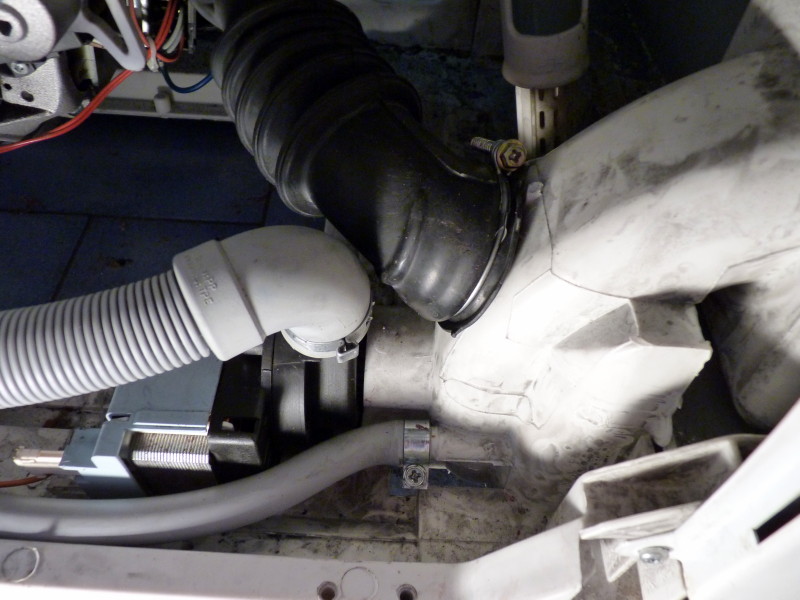

Quelquefois malgré que le lave-linge indique fin de cycle, la machine ne s'est pas visée donc il n'y a pas eu d'essorage.
J'ai vérifié le filtre de vidange en enlevant quelques peluches, ainsi que les durites, et j'aimerai bien pouvoir démonter la pompe de vidange pour vérifier si celle-ci n'est pas encombrée, mais là je bute car je ne vois pas comment la sortir? est-elle simplement clipsée sur le socle en dessous, ci-joint une photo:

Oui, elle coulisse et est ensuite maintenue par un système de clips.
