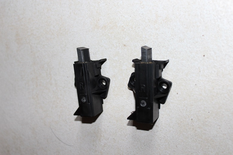

Voyez en ce cas au niveau des charbons moteur de l'appareil.
le 07/08/2013 à 19:12
Ci-joint des photos des charbons.
Pensez vous qu'ils soient en cause? (je ne saurais dire s'ils sont trop abimés ou pas)
Cédric

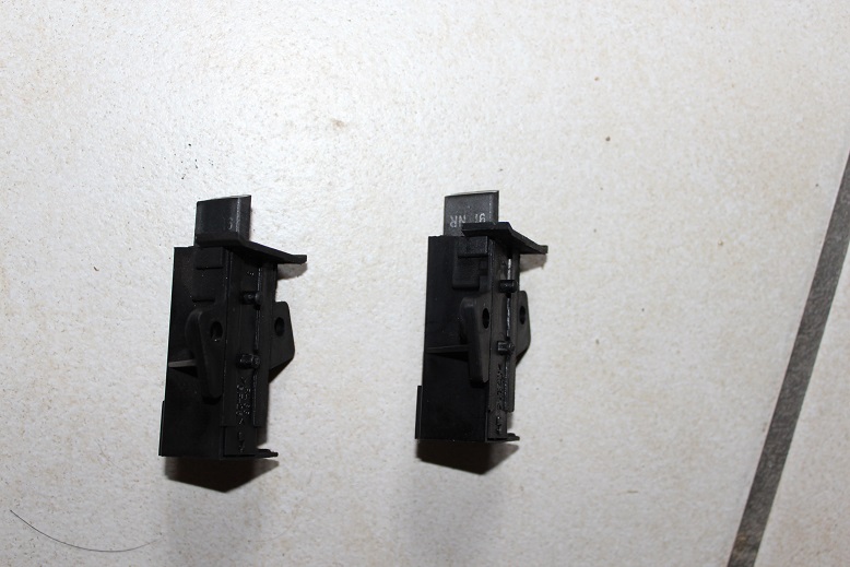

le 07/08/2013 à 19:22
2 :

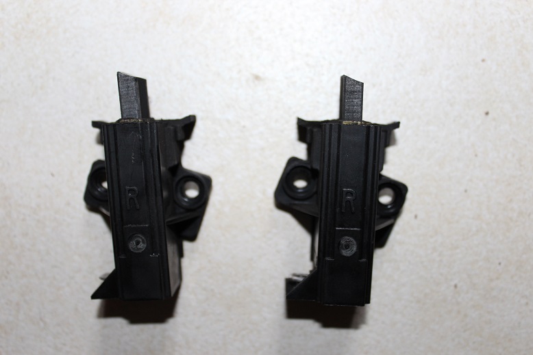

le 07/08/2013 à 19:29
3 :

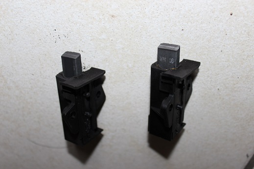

le 07/08/2013 à 19:34
4 :
le 08/08/2013 à 16:09
Charbons usés.
le 08/08/2013 à 18:20
Selon la personne que nous avons vues pour l'achat de nouveaux charbons, il semblerait, et je dis bien selon elle, qu'ils soient encore bons, n'étant usés que lorsqu'ils ne dépassent plus du tout.
Qu'en pensez vous?
Merci d'avance pour votre réponse.
Cédric
le 08/08/2013 à 18:41
Voyez par vous même sur le moteur.
Si les charbons ne peuvent pas être usés à ras, ce n'est pas possible.
