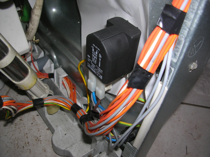

je viens à vous au sujet d'une panne complète de ma machine à laver (Arthur Martin/Electrolux - AW2130AA): rien ne s'allume sur le panneau de commande lorsqu'on tourne le sélecteur.
En photos jointes, j'ai pris la tension en sortie de l'antiparasite où vient se brancher l'alimentation (si j'ai bien compris les infos trouvées sur votre site), et sur les deux fils gris à gauche à l'entrée du sélecteur de programmes. Dans les deux cas, on a du 220. J'ai démonté la carte du programmateur : rien d'explosé en apparence. Y a t-il d'autres verifs à faire ?

Si l'alimentation est bien présente sur la carte, alors elle est HS.

Une autre question : si ce qui est sur la première photo en haut est bien l'antiparasite, est-il possible de le court-circuiter temporairement pour voir ?

le 23/08/2013 à 13:28
Oui, vous pouvez le supprimer pour faire vos tests.
