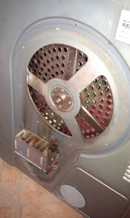

Voici comment j'ai résolu le problème de bruit sur mon sèche linge Vedette VSF 130 :
En démontant la protection arrière, après qu'elle ai refroidie, j'ai constaté que l'axe du tambour frottait sur la tôle, il n'y avait plus de roulement à bille !!
Ce roulement est de la même taille que ceux utilisé sur les roues de roller/skateboard.
Après avoir placé un nouveau roulement il n'y a plus de bruit (voir photo).
J'espère que cette astuce vous sera utile.
