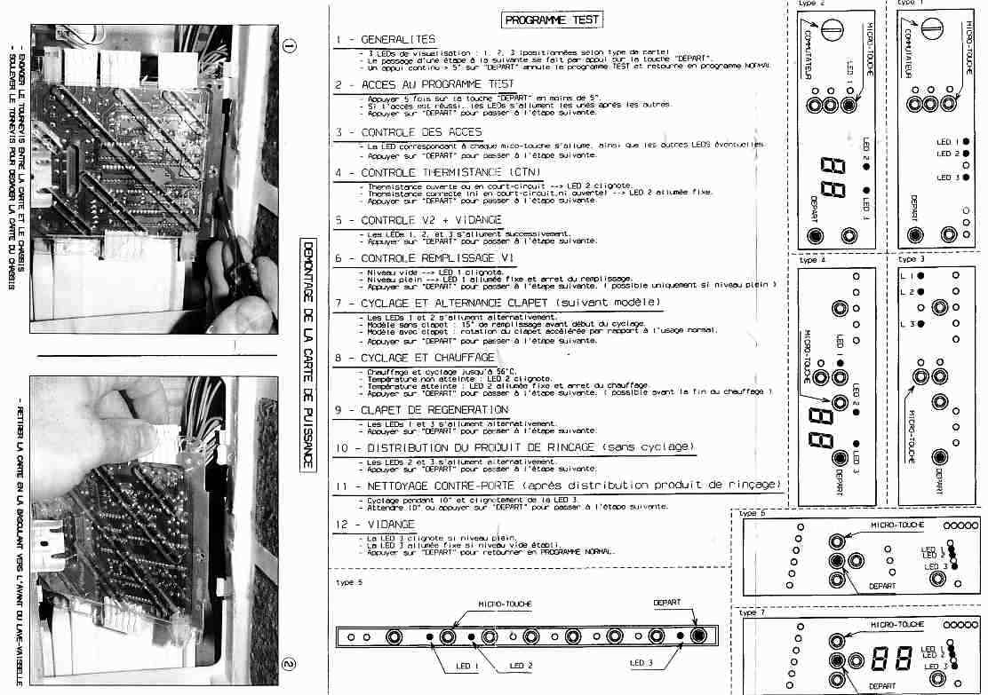

le 23/02/2009 à 16:46
Je me réponds à moi-même, c'est du 220. J'ai trouvé le programme test de la machine (idem Brandt) et ai vérifié la tension aux bornes. Le courant arrive bien, mais le répartiteur ne se vide pas.
Je change l'électrovanne ou ça peut être autre chose?
Cordialement,
DJ
PS : Je joins un scan de la page de programme test au cas où ça pourrait servir à d'autres.
