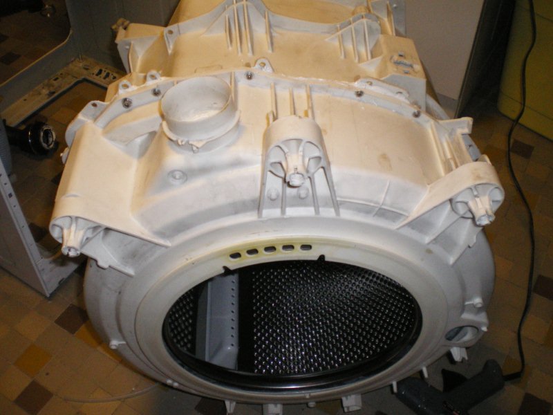

Je souhaite faire bénéficier tous ceux qui ne veulent pas jeter leur LL à la poubelle à cause des paliers-roulements HS.

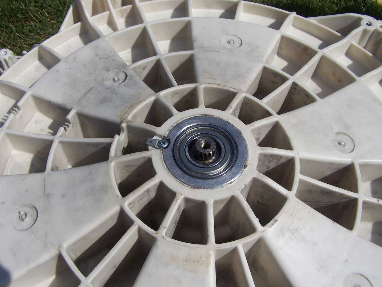

Après avoir couper en deux la cuve thermo-collée en polypropylène de mon lave linge Candy GO148 de 4 ans d'âge avec une scie à métaux;
j'ai changé les 2 roulements et le joint acheté dans une boutique de roulements près de chez moi.
Puis, l'opération la plus délicate étant de coller cette cuve.
Après avoir contacté 3M, un fabriquant de colle pour polypropylène, un refus de leur part car je ne suis pas un PRO.

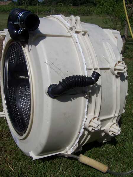

J'ai donc décidé d'appliquer de la colle-joint polymère MS puis fixer avec des vis-écrous inox la cuve.
Résultat à ce jour : pas de fuite et un LL silencieux comme au 1er jour !

Et comment avez vous remplacer le joint spi ?
le 16/07/2013 à 21:37
Le joint spi est fourni avec les roulements.
Aucun délai, j'ai eu mes 2 roulements et le joint spi le jour même.
Aucun soucis pour la pose, c'est un joint doubles lèvres et l'on met de la graisse à l'intérieur.
le 16/07/2013 à 21:45
Je joint spi se place après la pose des 2 roulements dans le logement prévu.

cuve
le 16/07/2013 à 21:59
J'en suis rendu à 3 tournées de linge.
RAS, aucune fuite.
Si ce n'est qu'à l'essorage, la cuve vibre pas mal, normal, c'est une 1400 trs.
Il faut prévoir des écrous qui ne se dévissent pas.
Moi, j'ai encollé la vis et l'écrou avec ma colle-joint. (elle adhère sur l'acier)

le 24/01/2014 à 10:34
Je n'ai pas de référence à vous donner mais demander seulement de la colle-joint polymère MS.(je vais vérifier quand même si je n'est pas garder le reste de ma cartouche quelque part chez moi)
C'est ce que j'ai appliquer sur la cuve car elle accepte en plus les hausses de températures.
Encollez bien les 2 demi-cuves !
Il faut que la colle-joint déborde à l'extérieur, vous pouvez essuyer l'intérieur.
Bon courage et tenez-nous au courant.

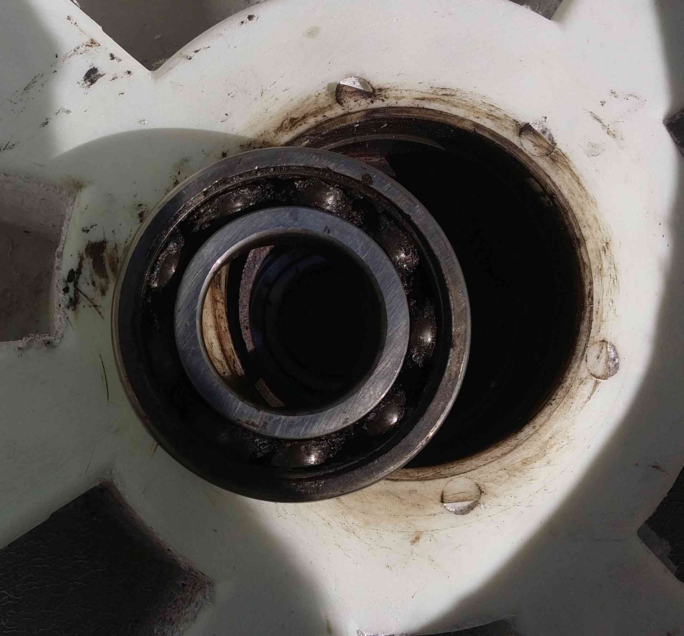

j'ai pour ma part également replacé les roulements et le joint spie d'un lave linge WHIRLPOOL 8kg AWO/D 8244 acheté en 01/2011 (chargement frontal).
Symptômes: bruit important lors de l'essorage, léger jeu dans tambour et début de fuite d'eau couleur rouille à l'axe du tambour derrière la poulie.
Démontage de la cuve. Démontage de la poulie. Repérage, séparation des 2 flasques plastiques de la cuve à la scie à métaux.
Remplacement des roulements et du joint spie( le gros d'origine: SKF BB1-0726 dimension 30x62x16 remplacé par un 6206 2RS et le petit BB1-0724 20x47x14 par un 6204 2RS + le joint spie 40x65x8 double lèvre).
Ébavurage des surfaces sciées et dégraissage au solvant type acétone. Application d'un mastic colle type MS Polymer (pour ma part GEB joint et fix à Leroy-Merlin) sur les ceux faces des flasques plastiques et collage. Renforcement par des vis et écrous nylstop ( vis/écrous M5 inox)sur les rebords larges et par des vis parker en inox (modèle utilisé Rocket 3.5x25) environ tous les 10 à 15 cm sur tout le pourtour.
Séchage 24h minimum avant remise en eau.
Réparation effectuée fin 02/2015,environ 10 machines lancées depuis la réparation...à suivre...
