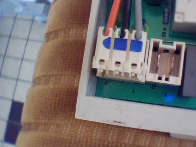

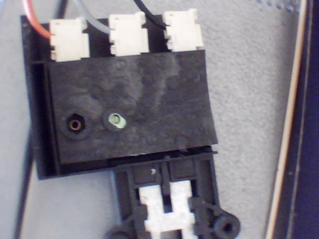

voila j'ais débrancher les trois fils de la sécurité du 'hublot pour un lave-linge faure fwf3103. donc mon problémé est simple, je ne sait plus ou vont les trois fil. il y a un orange un gris et un noir. merci de votre réponse

je suis desoler mais je comprend pas ce que vous me dite.par contre je croit que le fil noir est plus fin. je vous joint une photos et dites moi si les fils son a leur place
le 17/07/2013 à 17:53
Impossible à dire, il faut identifier l'origine de chaque fil.

bon alors une autre photo, apres je c'est plus quoi vous montrez

le 18/07/2013 à 14:42
J1-1 vers 4 du verrou
J1-2 Vers 5 du verrou
J1-3 vers 2 du verrou
J1-4 vers 3 du verrou
le 18/07/2013 à 15:31
je cromprend rien desoler, j'ais trois fils et vous me donner quatre possibiliter. Je suis desoler la mais expliquer avec les couleur je suis pas eclectritien. dite moi par raport a la premiere photo
le 18/07/2013 à 15:57
Les couleurs ne sont pas détaillées sur le schéma du constructeur.
Il s'agit de repères sur le carte et sur le verrou. Vous ne tenez compte que des fils présents, le quatrième étant absent.
le 18/07/2013 à 16:02
merci mais je comprends rien je suis desoler. C'est domage je me souvient avoir débrancher les trois les avoir rebrancher mais en me trompant entre le gris et le noir;et je ne sait pas si maijentenant il ce trouve a la bonne place.je me fi au couleur, et vos chiffre me disant, vers 4 vers 5, ce comprend rien domage
le 21/07/2013 à 21:07
J'ai la même machine et au vu d'un autre problème, j'ai démonté le couvercle du dessus et l'on peut voir les fils qui vous posent un souci, en partant coté hublot l'ordre est: noir, gris, orange.
Voilà si cela peut vous aidez.
