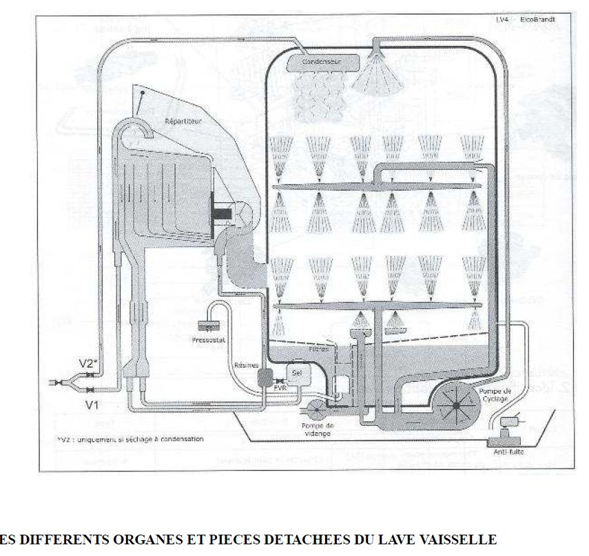

Vérifiez que le courant est présent aux bornes de l'électrovanne à la mise en marche.
Sinon voyez ci-dessus dans "pieces detachees"
l'élément "débimètre"

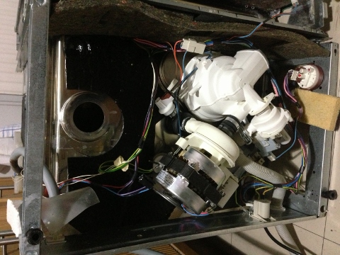

Voici quelques photos afin d'etre plus clair dans mes propos

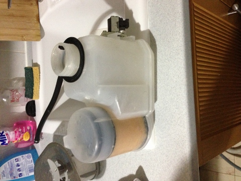

le 12/07/2013 à 01:13
une autre

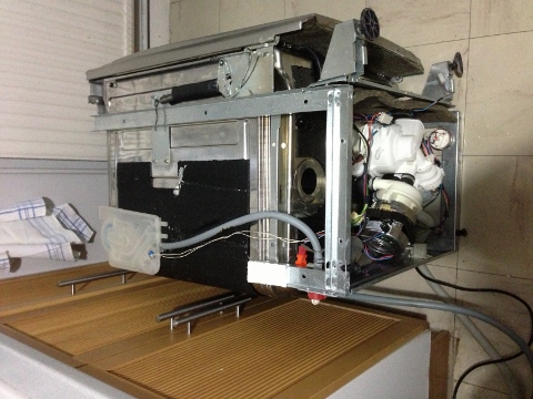

le 12/07/2013 à 01:19
une autre

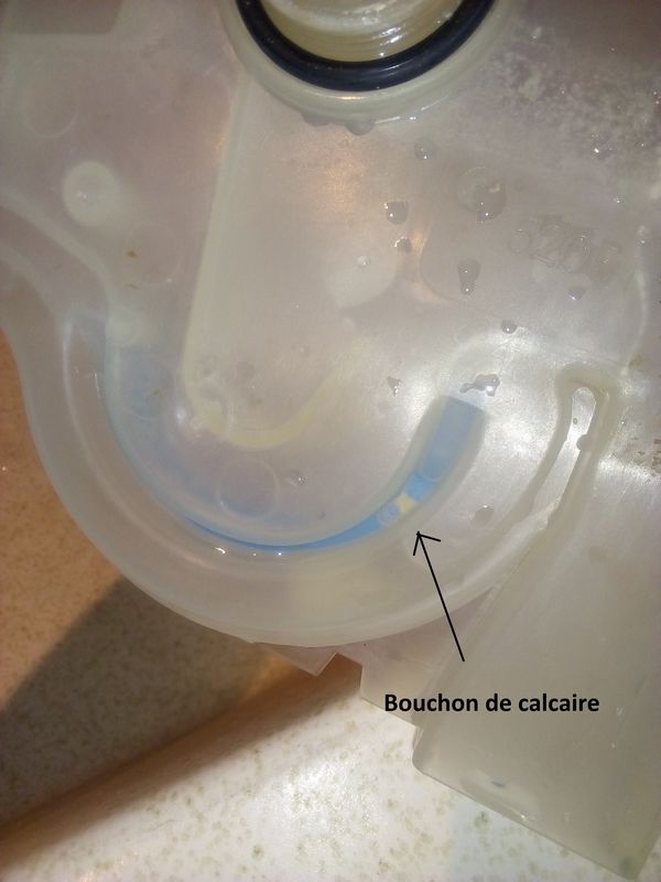

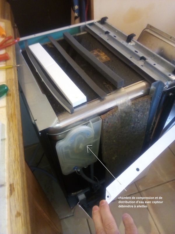

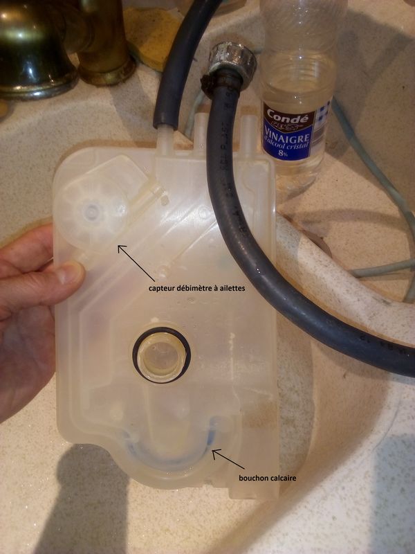

Dans ce qui semble s'appeler la "chambre de compression" ou "distribution", le truc en plastique transparent avec 3 tuyaux branchés dessus (voir votre 1ere photo en haut de ce forum), situé sur le côté gauche du LV et accessible en démontant partiellement la plaque gauche du LV, il se forme un bouchon de calcaire dans le circuit étroit avec un insert de couleur bleue, ce qui fait que l'eau ne parvient plus à circuler et le débimètre (système rotatif à ailettes dans le bas) ne tourne plus. Il faut déposer la chambre du LV et enlever les 3 tuyaux et le connecteur, puis introduire du vinaigre blanc à l'intérieur pour dissoudre le bouchon de calcaire. Puis vérifier que l'eau circule bien et que le débimètre tourne. Et remonter le tout.
J'ai eu ce problème deux fois en 2 ans et sauvé le LV à chaque fois de cette façon.
j'espère que ca pourra vous aider.

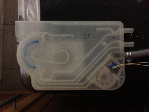

Chambre de compression et distribution d'eau du lave vaisselle Indesit IDL557 colmatée par un bouchon calcaire dans le canal de compression bleu en haut de la chambre, ou ailettes du capteur débimètre d'entrée d'eau bloqué par le calcaire :
Sortir la chambre, la retourner, introduire du vinaigre par l'entrée débimètre, attendre la dissolution du calcaire et pour accélérer la dissolution du bouchon, mettre un tuyau sur l'entrée débimètre et souffler/aspirer dedans pour faire circuler le vinaigre. L'eau doit finir par circuler librement dans le circuit et les ailettes du débimètre doivent tourner librement.
Voir les photos ci-dessous...
Bonne chance !

canal étroit en forme de crosse bleue bouché par le calcaire...
NB : Le vinaigre agit doucement, il faut du temps et il faut insister... ce serait dommage de changer la pièce ou le lave vaisselle pour si peu.
