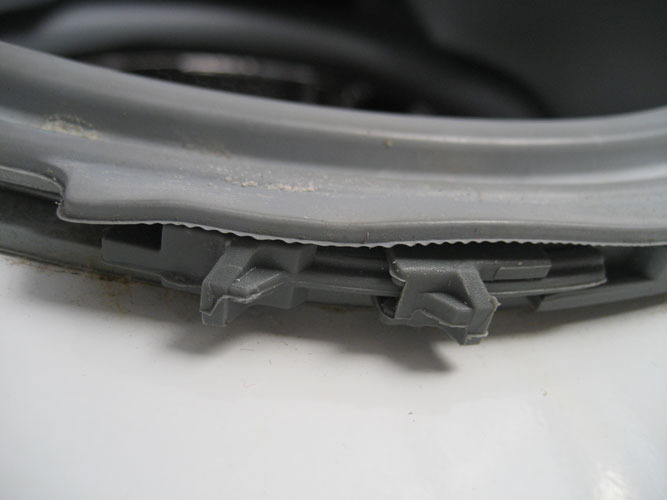

Bonjour aux dépanneurs,Mon lave linge séchant Bosch WVF2401EU, ne chauffe plus ni pour le lavage ni pour le séchage, il lave constamment à froid.
Thermostat ? Sonde ?
Merci de m'éclairer sur le sujet.

Ils n'ont pas forcement tombé en panne en même temps, ça m'a pris du temps à rendre compte qu'il lavait à l'eau froid. Peut-être s'il n'y a pas de point en commun il faut les traiter comme deux problèmes séparé. Par où il faut commencer ? Mercile 07/07/2013 à 15:25
Commencez par contrôler chaque résistance à l'ohmètre.le 22/10/2013 à 13:23
Echec ! Je n'arrive pas à enlever le panel avant: au lieu d'un resort qui retient la manche étanche en caoutchouc de la porte (comme dans tous les vidéos), le fil de fer est retenue par un espèce de fermature en plastique (comme les attaches plastiques pour les câbles). Je n'arrive pas à comprendre comment le défaire, c'est comme si c'était d'usage unique. (voir photo ci-joint)Tout-electromenager.fr n'utilise aucun cookie pour accéder ou stocker des données personnelles vous concernant.
