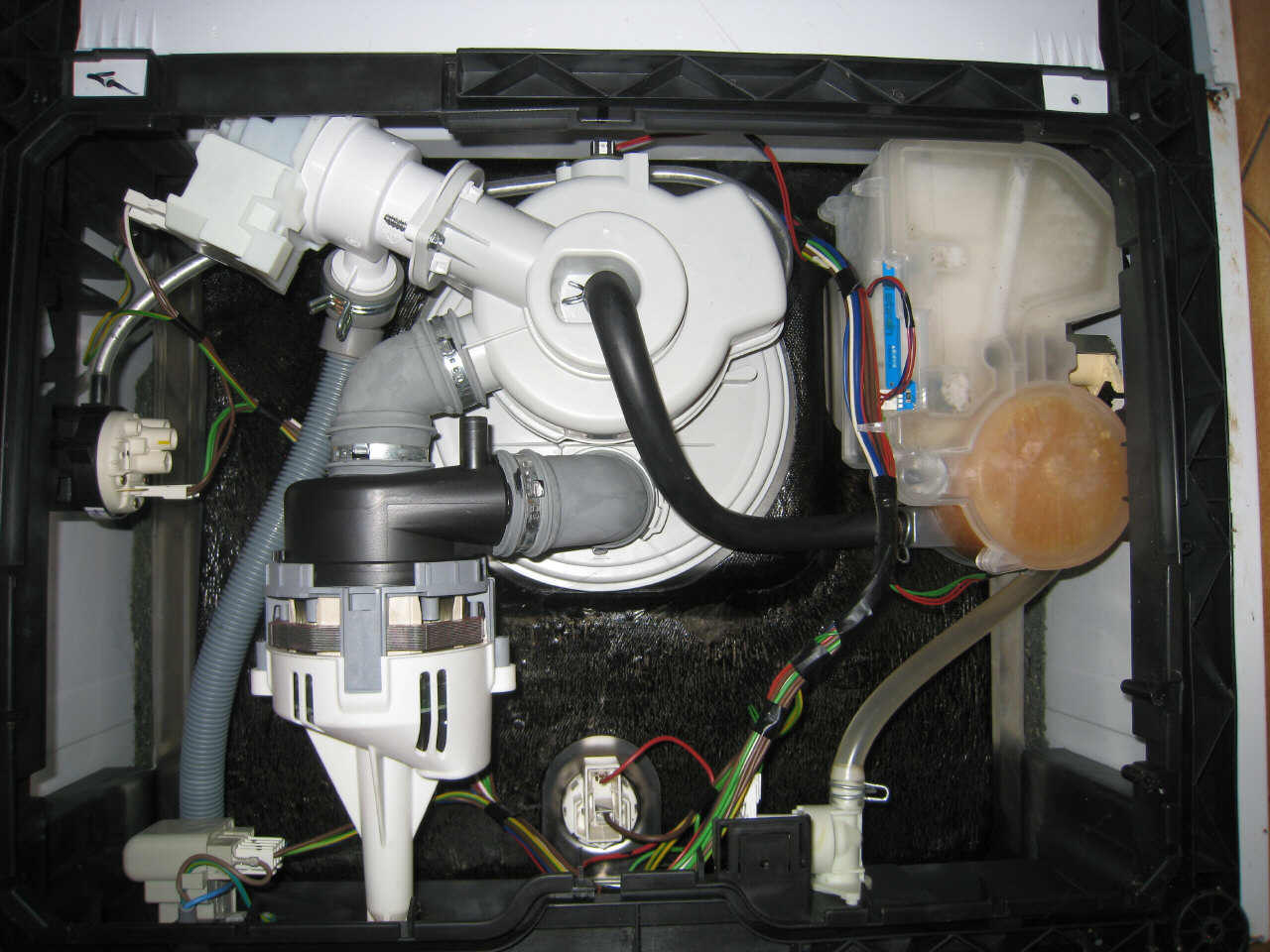

le 22/08/2014 à 11:38
j'ai les mêmes symptômes !
en cherchant un peu les causes sur internet, on parle d'une défaillance du :
- Pressostats ou débitmètre
- de la chambre de compression encrassée
- le flotteur de fond de cuve
- la pompe de cyclage
sur le modèle en question j'ai trouvé le pressostats , le flotteur , la chambre de compression et la pompe de cyclage.
Est ce que ce modèle a un débitmètre ?
en pièces jointes une photo du dessous du lave-vaisselle.
