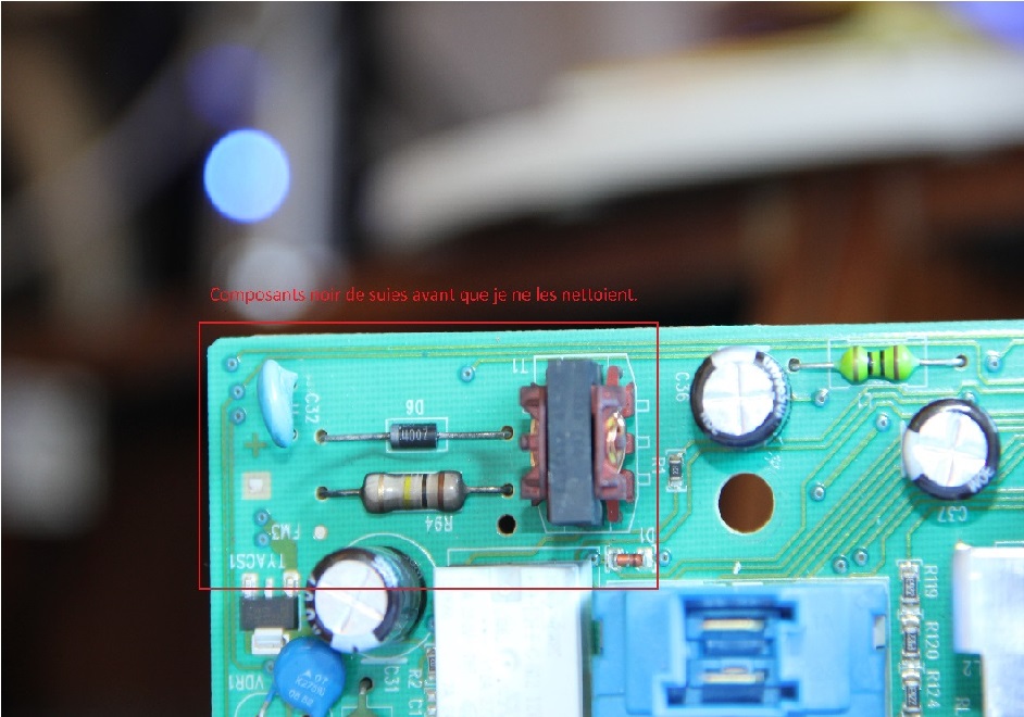

Bonjour, en voulant faire tourner une machine comme d'habitude je me suis aperçut que beaucoup de programmes ne fonctionnent plus (plus rien ne s'affiche sur l'écran, ca clignote tout doucement vert et si j'appuis sur start ca clignote rouge (programme 1,2,3,4,13,14) les autres programmes qui fonctionnent clignotent vert rapide l'affichage fonctionne correctement ).
J'ai essayé de faire la procédure pour avoir le code panne, je n'y suis pas arrivé en la suivant, cad en appuyant sur les deux bouton (start et fonction et tournant la molette sur 1).
Par contre je suis arrivé à voir un code erreur E82 en mettant en position 1 puis en appuyant sur start et option sur tous les programmes ne fonctionnant plus.
J'ai ouvert la machine pas de trace d'oxydation, les connecteurs sont en bon état, bref rien de flagrant sur la mécanique et câblage. Par contre je me suis aperçut sur le circuit qques composant "noircit" (capac céramique, didode resistance, relais condo..) trace de suies? composant ayant grillé ou juste chauffe?
Qu'en pensez vous? ca sent le circuit a remplacer?, c'est il déprogrammé?, un ou des composant cramés?...

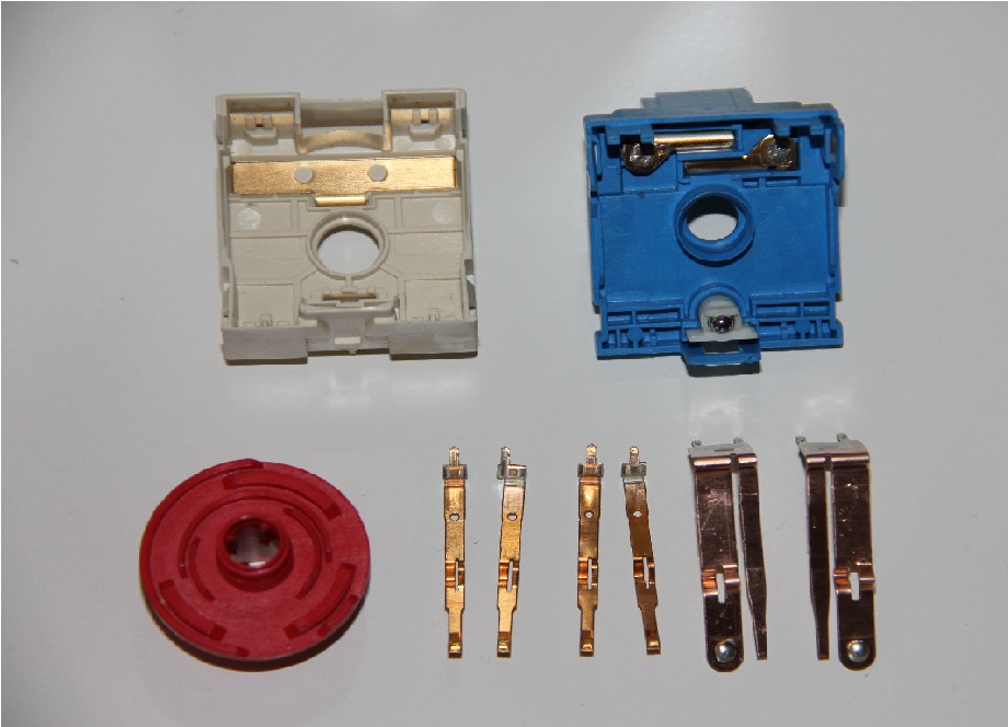

Il s'agit d'une anomalie au niveau du sélecteur de programmes.
Voyez si celui-ci ne serait simplement encrassé, ou sa connectique éventuellement.
le 01/07/2013 à 20:30
alors en effet l'électronique coté gauche de la carte a l'air ok (j'ai dessoudé les varistances relais diode et testé individuellement ca a l'aire bon) Quand au sélecteur de programme j'avais retiré la partie haute (bleue) et les lamelles n'étaient pas oxydées, si il y avait un problème a ce niveau en tournant la molette il ne devrait rien se produire non? mais la j'entends a chaque fois un bip, (peut être que le sélecteur est défaillant mais comment le tester alors?)
Merci en tout cas pour ta réponse
le 02/07/2013 à 13:43
Voila le sélecteur entièrement démonté, je n'ai rien remarqué de particulier les continuités ce font bien entre chaque contact...

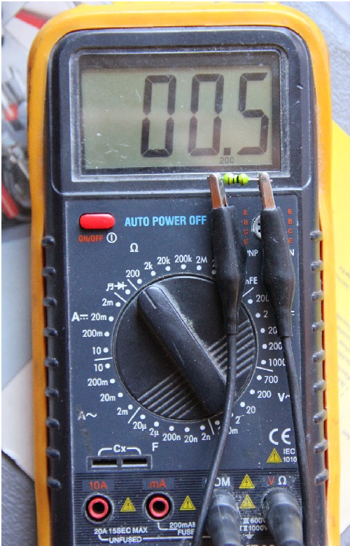

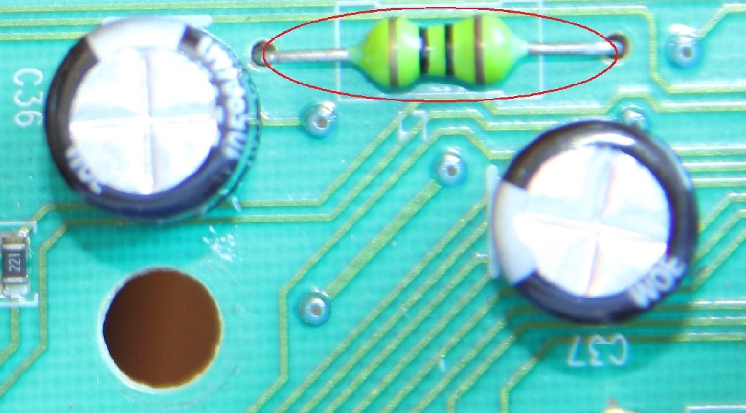

Une autre petite question, si il s'agit bien d'une résistance, elle devrait faire 10ohm non?
Hors avec mon multimetre sur calibre 200ohm (je n'ai pas plus petit)je mesure 0.5ohm, étrange non?

Non, c'est normal, vous avez sans doute un retour par une autre piste du circuit. Il faut une borne détachée de tout contact pour une mesure réelle.

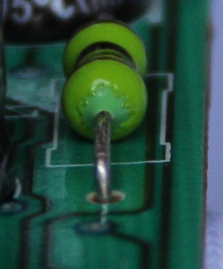

J'avais totalement dessoudé et extrait la résistance du circuit lors de la mesure, et je mesure bien 0.5 ohm
le 02/07/2013 à 16:31
Les couleurs ne sont pas très claires, mais voyez avec un site spécialisé sur le sujet pour en interpréter la valeur.
le 02/07/2013 à 18:53
Les couleurs sont : marron noir noir or, si je comprend bien vous me conseillez d'aller voir dans une boutique d'electronique pour m'assurer de la valeur de la resistance.
