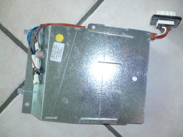

j'ai démonté de bloc de la résistance.Sur la prise il y a 5 fils: 1 noir,2 marrons,1 blanc, 1 orange.Quels sont ceux qu'il faut brancher au secteur pour tester la résistance. Il faut mettre une cosse sur chaque fil puis brancher sur le secteur ? Pour tester la soufflerie, je sais pas quels fils il faut brancher au secteur.Apparement le moteur entraîne une soufflerie de chaque côté. Pouvez -vous me donner des précision pour identifier les fils de la soufflerie. Encore merci pour votre aide.
le 09/07/2013 à 11:34
Je suppose que les 5 fils vont à la fois sur la résistance et la soufflerie? Un ohmètre serait nécessaire pour déterminer où vont les fils;cependant il doit être possible de suivre visuellement les fils et déterminer ceux qui vont au moteur et ceux qui vont à la résistance.S'il y a une partie métallique,il est probable qu'il y ait un fil de masse relié
au métal.

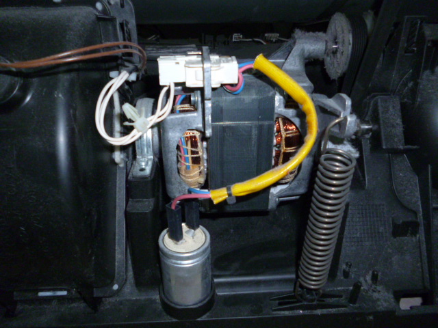

le 17/07/2013 à 20:26
les photos de la résistance et du moteur. au moteur, 3 fils blancs qui partent vers le programmateur.comment tester les deux éléments.
