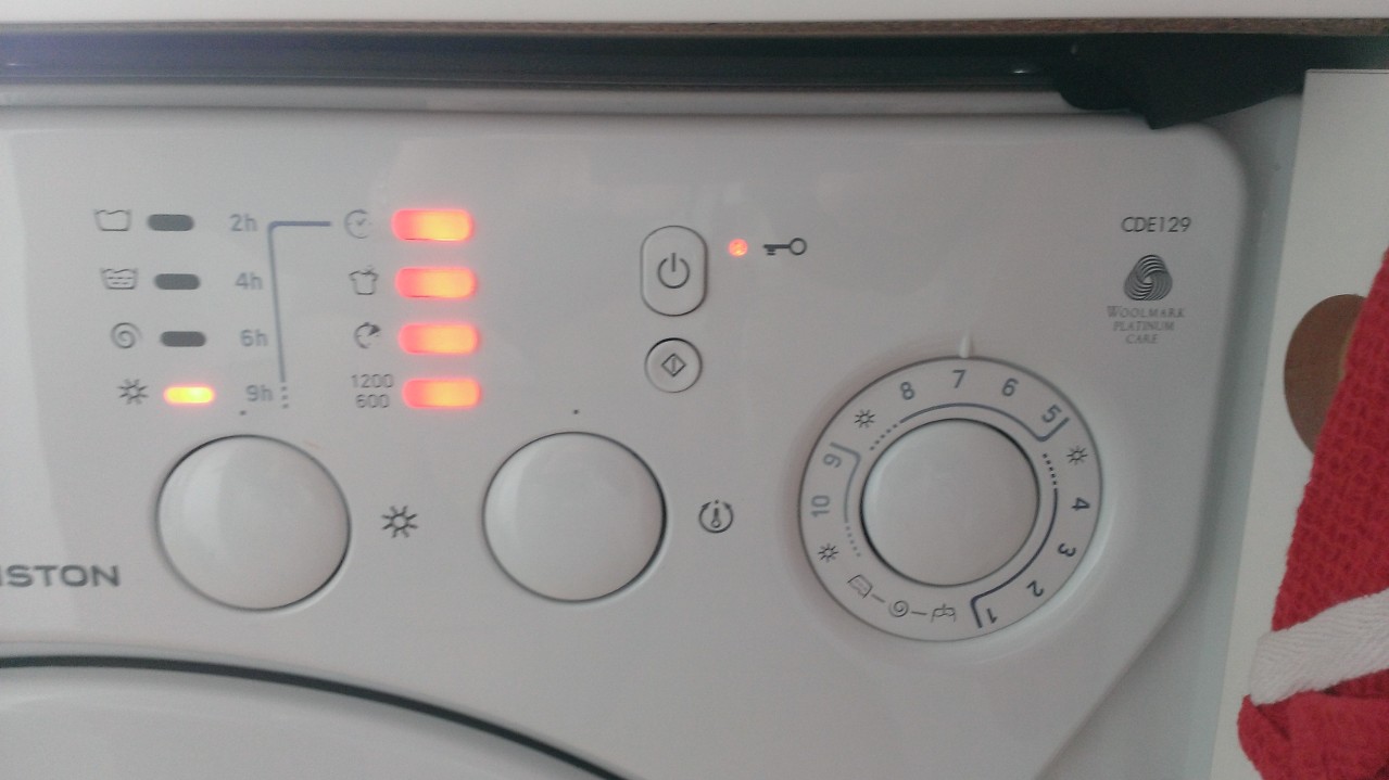

Mon lavelinge Ariston CDE129 est completement bloqué :
- les voyants restent fixes et ne clignotent pas.
- Couper/Rallumer le courant, ou essayer de reset en appuyant longtemps sur les boutons ne change rien.
- Voyants allumés fixes : 16, 1, 2, 4, 8 du bandeau ariston frontal, ainsi que celui de la clé (cf photo)
- Je peux cependant ouvrir le hublot, mais la vidange ne semble pas terminée.
- Le lave linge ne repond plus a aucune sollicitation, complétement bloqué, freezé
Auriez vous une idée ??
Merci de votre aide !
Eric.

Tentez un débranchement prolongé de l'appareil, puis voyez le résultat. A défaut, vous pourrez incriminer l'électronique.

Merci pour ce premier retour.
j'ai essayé de le laisser débranché une nuit complète, mais cela n'a rien changé.
effectivement cela doit être une panne électronique, mais pensez vous a un module ou composant particulier ?
le 29/06/2013 à 12:59
Il faut remplacer le module au complet. Assurez-vous qu'il soit programmé pour votre appareil avant de le replacer.

merci pour ces informations, pourriez vous m'indiquer le nom et la référence du module a changer ? est ce accessible pour une personne debrouillarde mais pas expert en electronique ou en lave linge ?
Merci !
