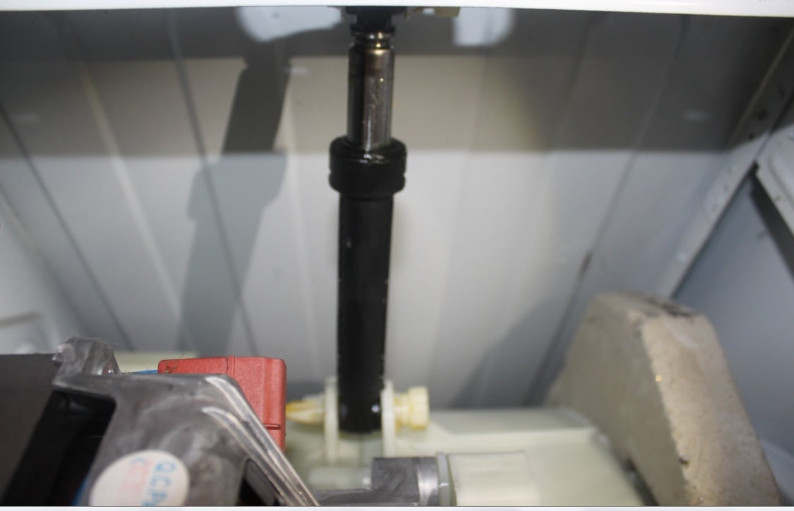

Depuis deux semaines, j'ai un problème technique avec ma machine à laver Aya AMF1006. Depuis presque 2 ans, elle fonctionnait sans aucun souci et du jour au lendemain, elle s'est mise à s'arrêter en plein milieu du cycle de lavage. Un code erreur E12 s'est affiché. De plus, il y a eu quelques fuites d'eau et elle vibre tellement qu'elle ne tient plus en place, le tambour tape dans tous les sens.
J'ai vérifié la courroie, elle est en bonne état, par contre j'ai remarqué quand la machine est en train de laver, le tambour tourne dans les 2 sens. Et dans un sens, elle se met à bouger alors que dans l'autre sens, le tambour reste en place.
Donc à votre avis, ces problèmes sont liés à quelle pièce ?
A noter que les ressorts me semblent en bon état, la machine est bien calée aussi.
J'espère que vous pourrez m'éclairer.
le 27/06/2013 à 20:14
Vérifier les amortisseurs du bas et ressort du haut et les fixation (chassi fissuré ?)
Pour ma part je dirais que le croisillon est hs ce qui veut dire que vue la marque Aya il serait mort.
je m'explique : regarder si votre tambour a du jeu (ouvrer le hublot et essayer de pivoter vers l'avant le tambour) dans le fond c'est en forme de croix (croisillon) il y a trois branche en alu, devant chaque branche bouger votre tambour et si sa bouge beaucoup c'est qu'il est hs
donc si le croissillon est hs il faut en plus de sa remplacer les paliers et donc c'est mort

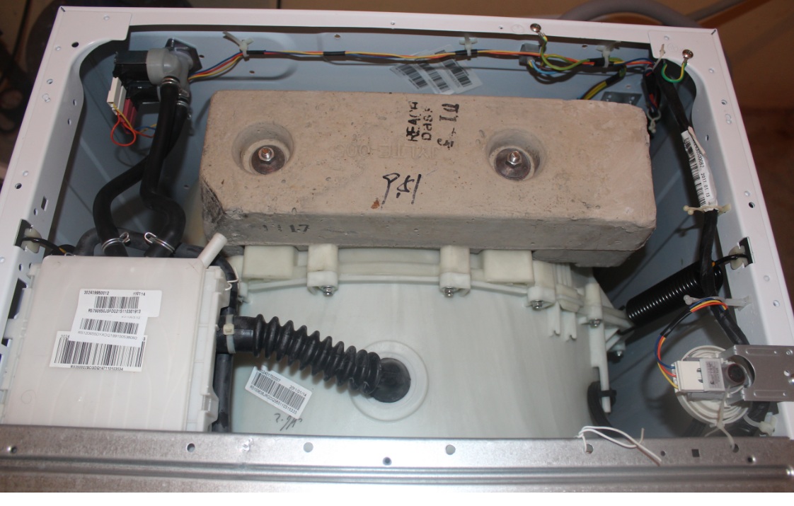

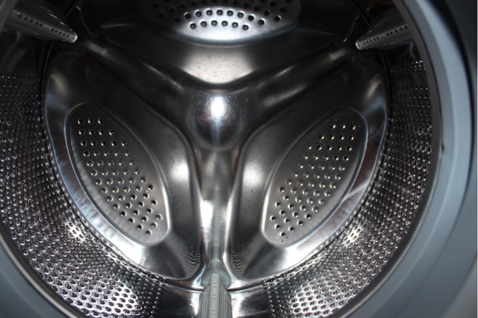

J'ai regardé plus attentivement les différents points que vous avez cité. N'étant pas experte, c'est assez difficile de remarquer ce qui peut clocher. Donc je vais mettre quelques photos. Pour le croisillon, je sais pas si je regarde ce qu'il faut (cf photo). En tout cas, le tambour bouge beaucoup mais après je connais quelqu'un qui a la même machine et ça bouge pas mal aussi ! Et la résistance, ça ressemble à quoi ?
le 29/06/2013 à 18:01
Une photo du dessous de la machine :
le 29/06/2013 à 18:12
Une photo du dessus de la machine :

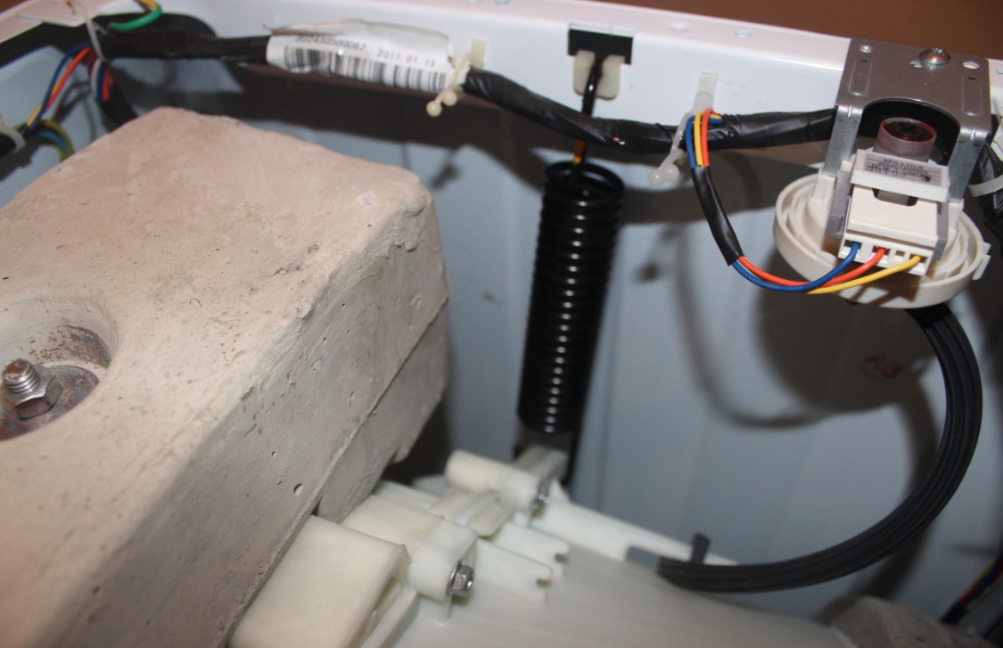

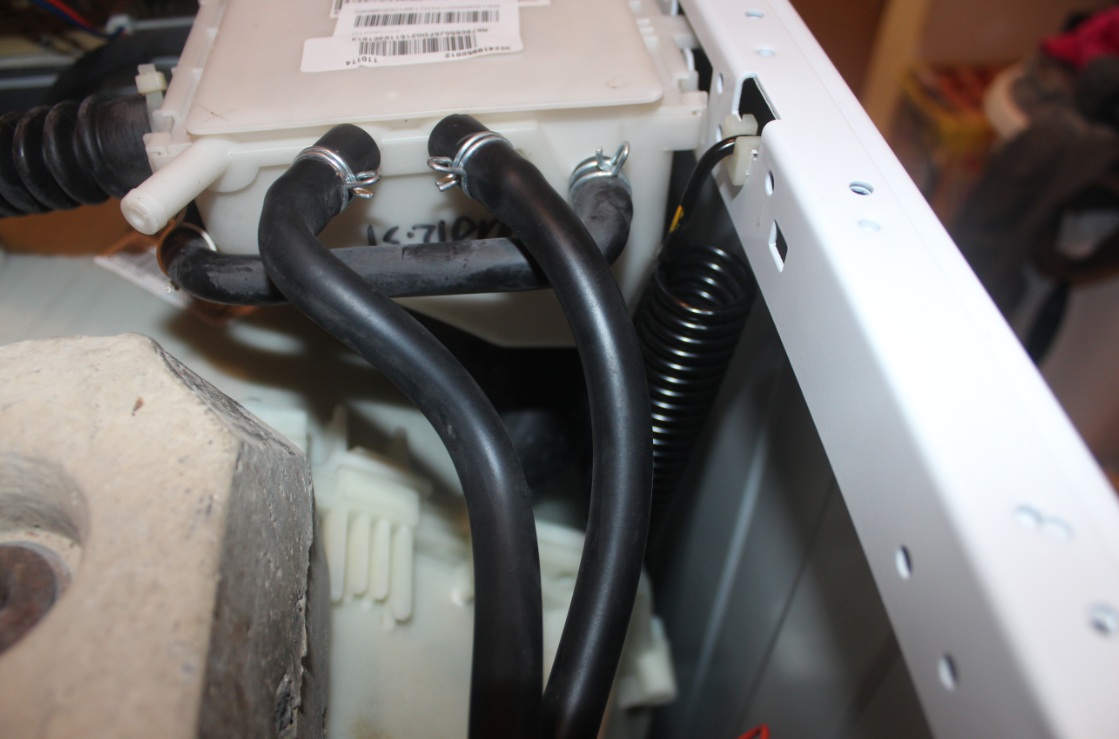

Une photo du ressort droit :
le 29/06/2013 à 18:31
Une photo du ressort gauche :

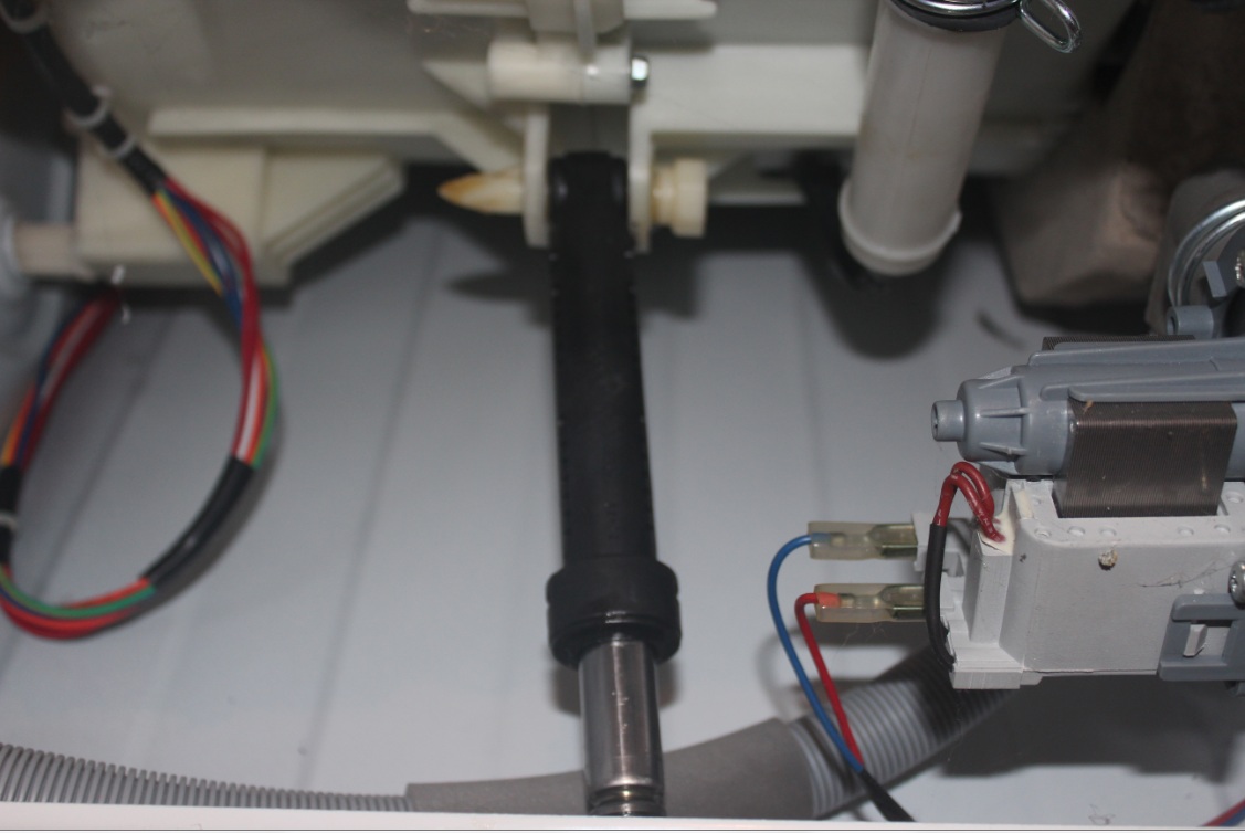

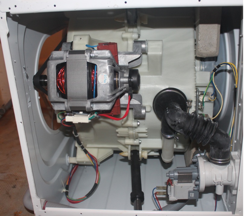

Une photo de l'amortisseur droit :
le 29/06/2013 à 18:53
Une photo de l'amortisseur gauche :
