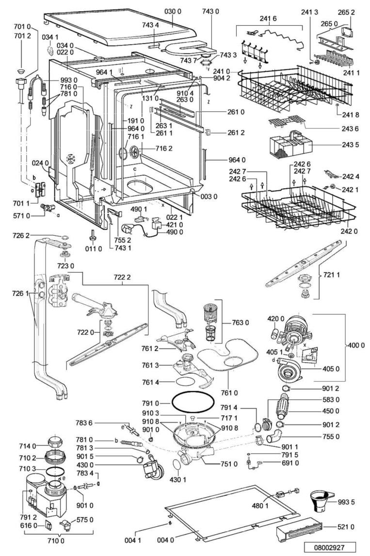

Voyez si la rotation du système est bien effective. Un disque actionne également un petit contact électrique pour informer de sa position le module électronique.

Merci pour votre reponse. Lors du demontage, je n' ai pas vu de disque. Je joins la vue eclatée du modele de lv. Pouvez vous me dire ou cela se trouve ?
le 28/06/2013 à 22:38
vue eclatée en fichier joint
