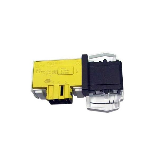

J ai mon lave linge candy gow 546 qui ne se lance pas , le verrou clignote mais ne se fixe pas. J ai changé le verrou de securite et c tjrs pareil.
après quelque test,continuité ok. par contre des que je sélectionne le programme sans appuyer sur marche j ai déjà 220v sur le fil rouge (borne 2 du verrou) rien sur les autres.
J appuie sur marche tirs pareil et le verrou clignote mais ne se verrouille pas.
Pensez vous que ma carte de puissance est HS? Si oui connaissez vous la ref constructeur c pas marqué dessus
Merci d avance a tous

Moi je te conseille avant de remplacer ta carte de faire une petite verif rapide de ton appareil !
A savoir que toutes les pièces sont relié a ta carte donc la moindre pièces deffectueuses mais ton appareil en securité !
Vérifie (pièces logique):dans l'ordre
electrovanne
charbons moteur
resistance
sécu de porte, (déjà remplacer mais tu aurais pue la shunter (les 2 + grosses sections))
Voila dit moi la suite apres vérification
