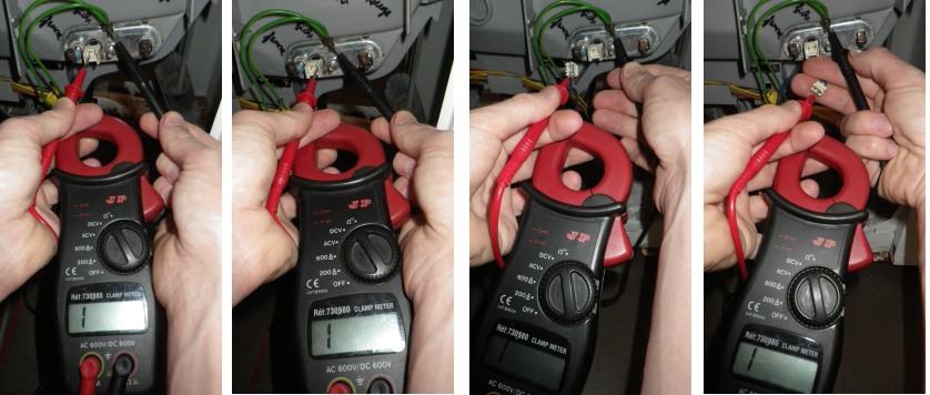

Avec l'ohmmètre j'ai mesuré la résistance entre une borne de la résistance chauffante et la masse(partie extérieure en métal/et pareil avec la masse vert jaune de la resistance) : résultat l'ohmmètre reste sur 1 (voir photo).
La mesure est la même quelque soit la borne testée.

Votre mesure n'est pas correcte.
Il faut déjà déconnecté les cosses de la résistance (sauf vert/jaune), et ne pas faire la mesure sur la peinture de la machine. Faites le fil de terre. Répétez 'opération avec les bornes de la sonde.

Le première mesure de 26 Ohms avait était faite résistance débranchée.
Je viens de refaire la mesure avec les cosses débranchées le résultat est le même : 1 (voir photos : test borne-fils de masse)
J'ai le même résultat avec une borne de la résistance et une partie en métal sans peinture.

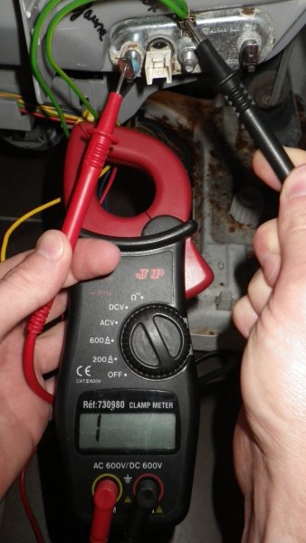

Merci encore Peccadille et Sebmenager pour vos conseils.
Alors les mesures entre une borne de la sonde et la masse me donne 1 sur l'ohmmètre.
J'ai testé les deux bornes de la sonde et les deux autre bornes de la fiche (voir photo).

Les photos sont trop petites pour être lisibles
Comparez vos résultats avec ce qu'indique ce site ;ci-dessus allez dans "pieces detachees" et cherchez "thermostats et sondes"
Qu'entendez-vous par:"les 2 autres bornes de la fiche"?

Merci encore pour votre suivi. Voici les photos un peu plus grosse. Les deux première mesure la sonde / les deux second ce que les bornes de la "fiche".

suite des photos mesures sur la fiche
