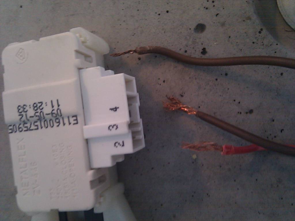

Le lave-linge avait un problème de verrouillage de la porte. La machine ne se lançait pas parce qu'elle ne se verrouillait plus.
J'ai démonté la pièce "sécurité de porte" : elle avait cramé!
Je l'ai débranchée et amenée chez mon revendeur. J'ai maintenant ma nouvelle pièce mais ne sait pas comment la brancher!
Il y a 3 câbles : un rouge et deux marrons.
J'avais noté que le rouge allait sur la broche n°2. Mais je n'ai pas différencié les deux fils marrons pour les broches 3 et 4.
Ma questions : est-ce que je peux brancher l'un ou l'autre des fils marrons sur l'un ou l'autre des broches ou cela a t il une importance? Si chaque fils marron à sa broche bien définie comment puis-je savoir lequel va dans le 3 et lequel dans le 4?
Je ne veux pas faire de tests avant d'être sûre des branchements parce que mon revendeur m'a dit que si je me trompe ça va cramer.
réf : widxl146fr s/n 907026680*80546310100

Faites nous une photo des fils et du schéma sur le verrou.
le 22/06/2013 à 19:29
voici une photo. merci pour votre aide.
le 23/06/2013 à 11:00
Voyez si la fil rouge ne serait relié directement au triac de commande. Si tel est le cas, il commande alors la pastille CTP. Le schéma doit être présent derrière le verrou.

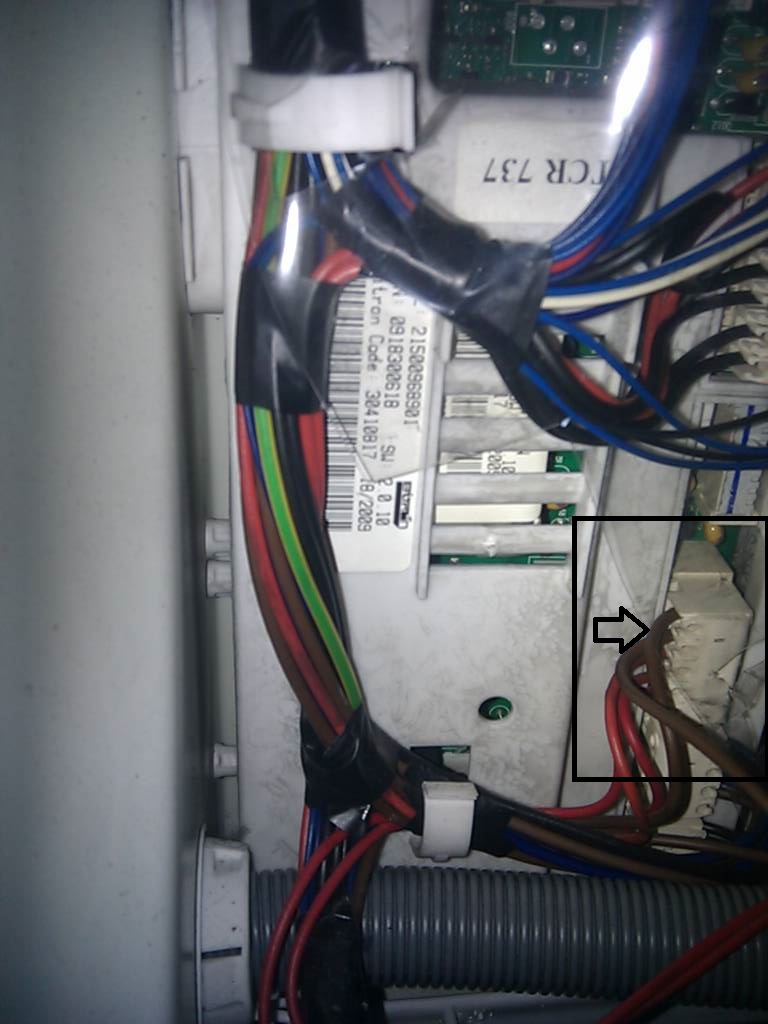

Je viens de me renseigner le CTP et le schéma.
J'ai suivi chacun des fils pour voir où ils sont branchés. Je n'ai pas trouvé de schéma.
voici une photo du boitier de branchement. Je vous indique par une flèche l'emplacement des deux fils marrons et du fil rouge (ils sont tous les trois à côté).
le 24/06/2013 à 12:36
Les deux fils marrons sont certainement branchés sur le contact de verrou, et le rouge sur la CTP.

Merci,
alors j'ai branché le rouge sur le n°2 (CTP) et j'ai branché les marrons dans le même ordre qu'ils sont branchés sur le boitier (photo ci dessus).
Voici ce qui se passe :
- j'allume l'alimentation de la machine : tout est normal : ça clignote rouge.
-je sélectionne un programme
-je ferme le hublot. Il se verrouille (ca ne clignote plus : tout est normal)
-le programme ne se lance pas.
-J'annule pour déverrouiller la porte : impossible à déverrouiller.
Est ce que ce problème peut être résolu en permutant les fils marrons?
le 24/06/2013 à 14:06
C'est possible en effet.
le 24/06/2013 à 14:23
Après avoir permuter les fils marrons, la machine ne se verrouille même pas.
J'ai donc remis les fils comme avant.
La machine ne se lance pas et ne se déverrouille pas toute seule.
D'où cela peut il venir, svp?
