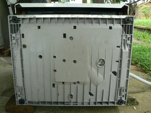

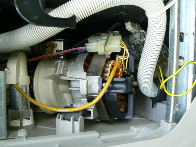

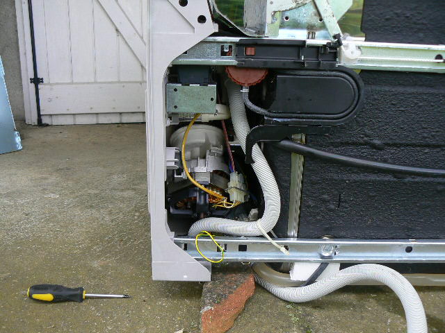

Je vien de mettre le LV sur le dos et je ne vois aucune possibilité de défaire le fond. Peut-etre connaissez-vous le moyen de le faire ?
Sinon, comment faut-il démonter la pompe ?
J'ai mis des photos pour faciliter d'éventuelles explications
le 22/06/2013 à 09:33
et une photo du fond.
le 22/06/2013 à 09:41
et un zoom sur la pompe.

Donc pour le socle, il y a 2modele et celui ci est un peu chiant a demonté mais tu peut légèrement le deboite, il y a 1ergot de chaque coté sur l'avant que tu a juste a appuyé et apres juste a tiré légèrement le socle vers toi !!
Pour la pompe tu t'es trompé celle ci c'est celle de cylage et non de vidange alors je te deconseille de la démonté !!
Celle de vidange est plus petite et chassi plastique !!
avec 2cosses d'alim pour la trouvé suit le tuyau de vidange blanc que l'ont voit sur ta photo !!
Tiens moi au ju ^^

Moi j'ai voulu aller plus vite que la musique avec un pote ce Week-end et on avait réussi à trouver la manière de dégager un peu le socle. Par contre j'étais obnubilé par la grosse pompe et on avait presque fini de la démonter quand j'ai enfin compris que la pompe de vidange c'était la petite (qui pourtant ressemblait furieusement à celle de mon LL que j'avais déjà démonté !)
Je te racontes pas le bordel pour remonter la pompe de cyclage mais on a réussi.
Pour la pompe de vidange, elle a marché assez lentement avec un drôle de bruit quand on la branchée la première fois puis plus rien donc j'en ai commandé une nouvelle. Je l'attends puis je te dirai si çà marche.
