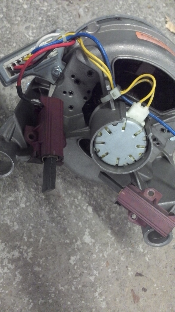

J'ai un problème avec mon lave linge dont les voyants très sale et 90 min clignotent 7 fois.
J'ai vu sur ce forum qu'il s'agit d'un problème de rotation.
J'ai alors démonté le moteur, l'ai nettoyé à la soufflette.
Les charbons font 2 ou 3 cm de long et l'aimant du tachymètre à l'air bien fixé.
Mais le problème persiste.
Je précise que le lave linge se met en erreur seulement sur les cycles longs mais fonctionne sur le cycle de 30 minutes.
J'arrive également à programmer un essorage à 1400 tours/min sans problème (essayé à vide)
Auriez vous une piste pour trouver l'origine du problème ?
Merci par avance

Cela ressemble fort à un problème de charbons moteur.
le 19/06/2013 à 22:29
Merci pour vos réponses.
Le tambour tourne bien dans les deux sens, et les charbons me semblent peu usés, j'ai pris une photo, pouvez vous me dire ce que vous en pensez ?

J'oubliais de préciser que j'ai testé le tachymètre au multimètre : il affiche une tension alternative qui semble proportionnelle à la vitesse de rotation.
le 21/06/2013 à 13:14
Voyez en ce cas les connectiques sur le moteur et sur la carte, ainsi que les soudures sur celle-ci.

J'ai vérifié les connectiques, les fils ne sont pas abimés et le connecteurs pas oxydés.
C'est tout de même bizarre que seuls les cycles longs ne fonctionnent pas.
Ne pourrait il pas y avoir un composant qui chauffe ?
Merci encore
le 21/06/2013 à 18:50
Peut être le moteur lui même. Voyez s'il est toujours alimenté au moment du défaut.
