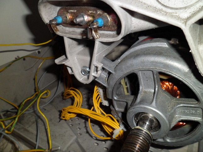

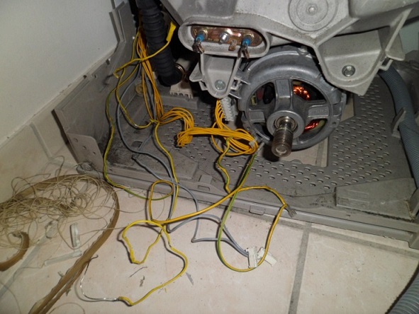

La courroie de mon lave linge à cassé (rien de grave en soi) mais elle s'est enroulée autour de l'axe du moteur et emporté (arraché) avec elle une poignée de fils electriques... J'aimerai rebrancher le tout mais je ne possède pas le shéma electrique.
Si quelqu'un peut m'aider, j'ai a priori des fils de masse (jaune/vert) et deux fils gris... Merci d'avance !!

Voici une photo de la situation, j'en mets une deuxieme sur les fils et une autre sur le connecteur de la cuve.

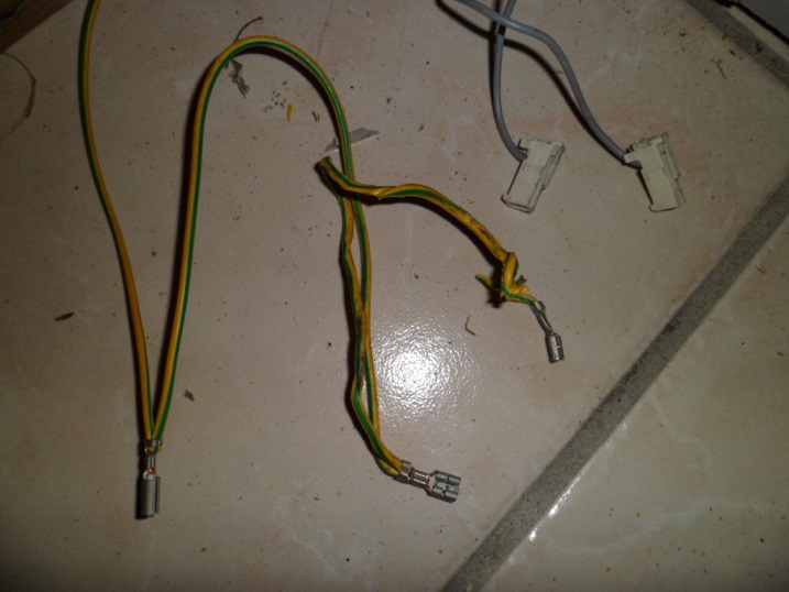

Voici une photo des cables arrachés.

Une photo du connecteur de la cuve, je pense que les 2 cables gris s'enfichent sur ces bornes, mais je ne sais pas s'il y a une polarité à respecter...
le 15/06/2013 à 12:42
Les fils gris connectés à la résistance, et vert jaune à la carcasse de la résistance, du moteur, et sans doute au niveau du palier ensuite.

Ok, bien sur c est la resistance, donc pas de sens pour les cables gris..
par contre la prise de masse de la resistance se trouverait a quelle endroit ?
J ai pas de connecteur qui corresponde.
le 15/06/2013 à 18:03
Ok c bon j ai vu. merci encore !!
