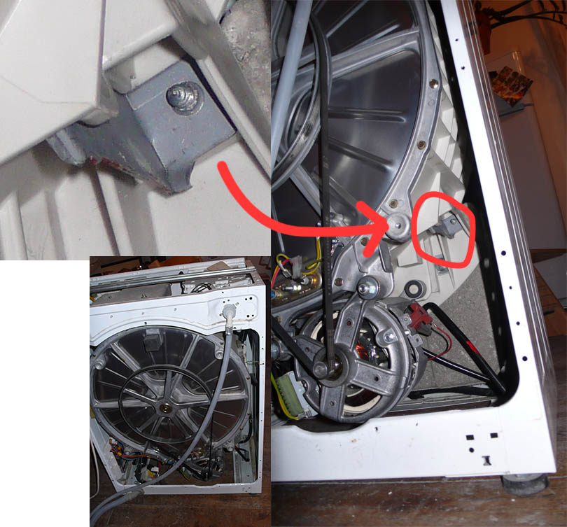

je viens d'acheter une plaque pour l'amortisseur inférieur friction.
Le problème de ma machine est que je ne peux pas démonter le panneaux devant et donc le panneaux de béton qui bloque la visse de la plaque. (voir photo)
Je vous joins le pdf éclatée de la machine. La pièce en question c'est la 0831.
Merci de pouvoir m'aider, je suis bloqué.

nom de la pièce en question: PLAQUE LAVE-LINGE AMORTISSEUR INFÉRIEUR PNPATIN FRICTION
le 12/06/2013 à 18:28
Vous pouvez accéder en démontant le joint de hublot, ou en couchant l'appareil sur le dos. Il faudra sans doute dévisser à l'aveugle vu la position.
