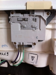

suite à la réparation du problème expliqué dans mon poste du 09.03.2013 (11h14) avec un changement du verrou de sécurité, je pensais en avoir fini, mais non, voilà que ça recommence pareille (tableau EDF disjoncte à la fin du programme du dernier essorage).
je ne sais plus quoi faire.
Y a t il moyen de supprimer le verrou de sécurité (acheté neuf) provisoirement pour un essai et ainsi voir si cela vient pas d'autre chose.
Merci de vos réponses.

le 01/06/2013 à 17:04
Voyez le schéma sur le verrou. Il faut coupler les deux fils connectés au symbole de l'interrupteur.

le 01/06/2013 à 19:03
me revoilà
pas de schéma sur le verrou, mais à l'arrière il y a écrit :
16 050/250 fermeture
4-3
0 /250 ouverture
le fil mauve a le n° 4
le fil noir/blanc a le n° 3
je peux en conclure que le courant arrive par le 4 et ressort par le 3.
Donc je couple ces deux fils, merci de me confirmer.

le 02/06/2013 à 10:29
C'est exact.

Par contre pourriez vous me dire à quoi servirai le fil vert clair, est ce une terre ou contact ?
le 03/06/2013 à 12:04
C'est l'alimentation du système de verrouillage.

le 04/06/2013 à 10:58
voila, j'ai relié les deux fils entre eux et ça marche, le disjoncteur différentiel ne coupe plus.
Le problème vient bien du verrou de sécurité, mais je ne comprend pas, car il est neuf. je l'ai changé en mars dernier.

le 04/06/2013 à 17:30
Rebonjour!!!
J'ai oublié de vous dire que lorsque les deux fils sont connectés, le programmateur continu de tourner en enchainant les programmes et ne s'arrête plus.
Si je ne trouve plus cette pièce à cause de l'âge du LL, j'aurai aimer l'utilisé sans alimenter le verrou de sécurité.
Le LL tourne la nuit, aux heures creuses (23h - 6h), comment pourrais je faire? Merci
le 04/06/2013 à 17:57
Oui, c'est normal, le verrou n'est plus alimenté en fin de cycle, ce qui interrompt le fonctionnement.
Le remplacement du verrou devrait alors suffire.

le 05/06/2013 à 20:56
Le verrou qui grille à cause d'un autre élément! Jamais vu, et ça paraît peu probable. Les cosses n'ont pas de jeu sur les fiches, ce qui pourrait engendrer un amorcage en effet...
