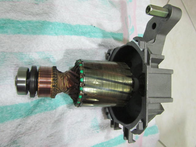

F05 est un défaut de rotation moteur. Voyez la tachymétrie moteur en premier lieu.

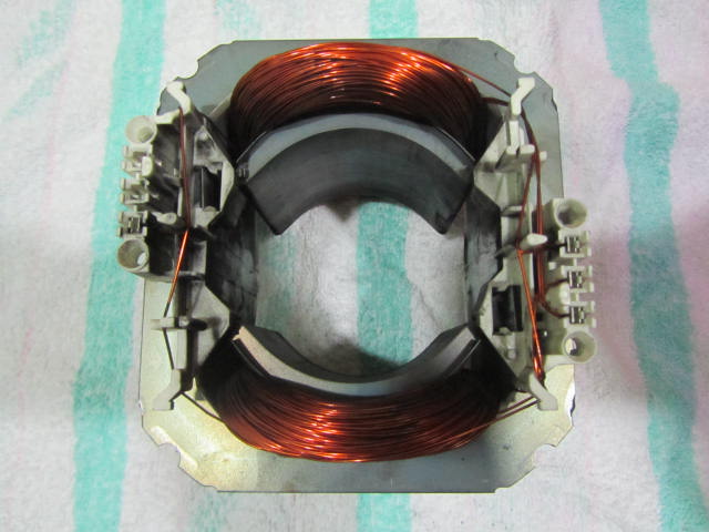

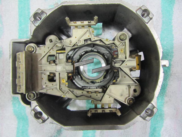

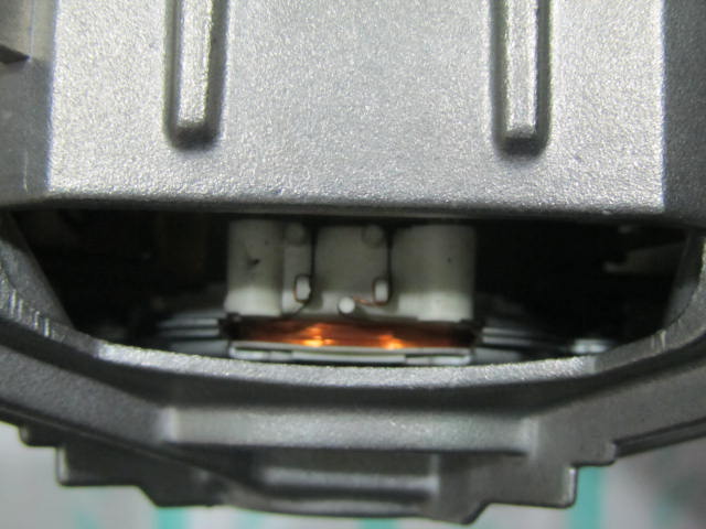

J'ai redémonté le moteur et consulté la vue éclatée d'un moteur universel dans la documentation technique pour savoir ce qu'était la tachymétrie. Elle devrait se situer dans la calotte arrière et ressembler à une rondelle ; mais je ne vois pas cela, ni d'ailleurs l'aimant qui est sensé se trouver aprés le roulement coté collecteur.
Je vous joint plusieurs photos qui vous permettrons peut être de m'aider.

L'aimant n'est ni cassé, ni fendu.
La mesure de la tachymétrie est 16 ohms.
Est-ce normal ?
Que dois-je faire ?
MERCI
