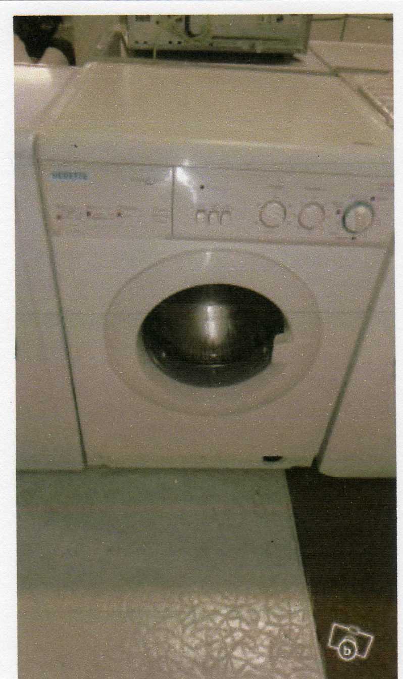

Bonsoir Sebmenager,
Je reviens vers vous car j'ai un soucis avec la localisation de la réf constructeur d'une Machine à laver VEDETTE, je vois la panne c'est la charnière du hublot qui est cassé,par contre je n'ai trouvé qu'une réf en bas au niveau de la trappe de vidange c'est"B 117H00" qui ne correspond à RIEN ! j'ai regardé en face avant, à l'intérieur du hublot, derrière la machine, je n'ai rien trouvé qui ressemble à une réf avec des lettres et des chiffres,pourriez vous m'indiquer SVP à quel endroit chercher par avance merci. Cordialement ANDSOL06
le 10/05/2013 à 19:15
Soit à l'arrière de la machine, soit sur le hublot. Sinon, c'est qu'elle s'est décollée.
le 10/05/2013 à 20:05
Bonsoir Sebmenager,
Je crois en effet que la réf s'est décollé,j'ai pu distingué les traces de papier collant sur la lèvre intérieure en haut à gauche du hublot,dans ce cas là comment puis je faire pour retrouver la réf constructeur afin de pouvoir commandé la charnière qui est cassé? Merci de me donner l'astuce pour ce petit problème.
Cordialement, ANDSOL06
le 10/05/2013 à 20:24
Pas de références sur le bandeau ?
le 10/05/2013 à 22:53
Négatif il n'y a rien du tout! je vais procéder par élimination, en prenant la liste complète des machines à laver VEDETTE et comparer tous les éclatés avec la photo de la machine à laver, que je dois dépanner. Je ne manquerais pas de vous informer de mes recherches. Merci encore pour les infos.
Cordialement,
ANDSOL06
le 12/05/2013 à 18:14
Bonsoir Sebmenager,
Comme promis,je vous informe du résultat de mes recherches,en procédant par élimination avec la liste complète des laves linges VEDETTE,et les des différents éclatés et la photo de la machine que j'avais à dépanner,cela n'a pas était sans mal mais j'ai réussi! a retrouver la réf constructeur il s'agit d'un lave linge VLF 2095 905330225 code charnière WEB 26614 que j'ai commandé chez SOGEDIS.
ANDSOL06

bonjour la photo correspond bien à la machine ,mais se n'est pas la charnière que je veux ,mai la poignée d'ouverture avec crochet ,ressort,complète .je ne trouve pas le n°de la machine merci d'avance
le 23/04/2016 à 12:14
Bonjour le bras,
S'il s'agit bien de la même machine le référence de la poignée est 43114.
De toute façon tu ne prend pas beaucoup de risque c'est souvent le même modèle qui équipe la plupart des machine de cette catégorie.

Bonjour, j'ai la même machine que sur la photo,j'ai le même souci depuis hier, c'est la charnière de la poignée du hublot qui s'est cassée, en avez-vous trouvé ? Où ? je vous remercie, Cdlt
le 13/02/2017 à 17:24
Bonjour Edge.
Tu en trouve sur ebay pour 12 euros c'est ce que j'ai trouvé fait et ça fonctionne nickel
le 13/02/2017 à 17:50
Un peu moins cher ici pour cette poignée.
le 14/02/2017 à 10:00
Bonjour, je vous remercie pour vos messages, je viens de l'acheter ds un magasin de pièces détachées à Clermont 14 €, cdlt
