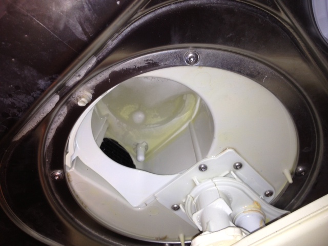

Le voyant départ de mon lave vaisselle clignote 11 fois, ce qui veut dire "Détecteur optique de présence d'eau défectueux. A vérifier avec la carte électronique."
Mais que veut dire "A vérifier avec la carte électronique" ? Quelle carte ? et que vérifier ?
J'ai lu les différents sujets sur le forum et voici ce que j'ai fait pour l'instant :
- Plusieurs tentatives de vidange (en appuyant 5 secondes le bouton départ)
- Nettoyage du détecteur noir en fonds de cuve (mais il est difficilement accessible)
- Nettoyage du filtre
Je constate qu'il y a de l'eau en fonds de cuve après chaque tentative de démarrage, alors que je l'enlève auparavant (voir photo).
Est-ce qu'il n'y aurait pas un problème de pompe ou d'évacuation ?
Que puis je faire maintenant ? dois je acheter une pièce de rechange ?
Merci de votre aide,
Gaston

Ci-dessus,allez dans "pieces detachees" puis"detecteur presence eau"(tableau à gauche,en rouge)
