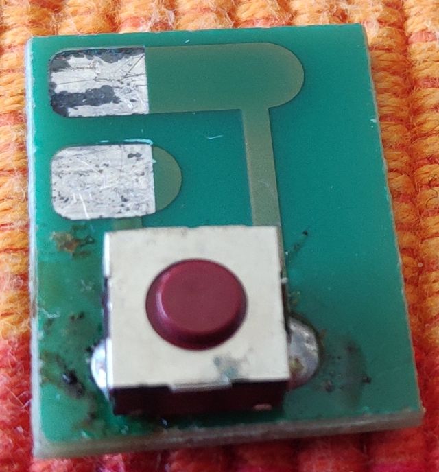

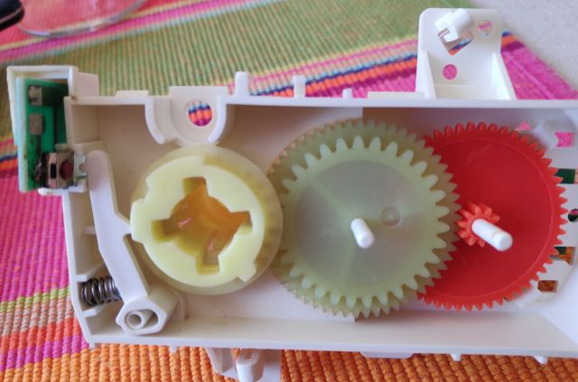

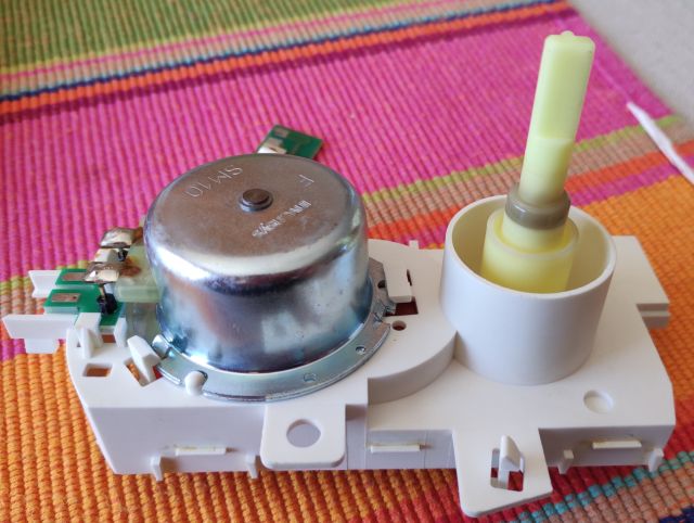

Le problème peut également venir du bloc moteur responsable des gérer l'adminission entre les bras bas/haut. Dans ce bloc moteur, il y a un petit bouton poussoir (micro switch) actionné par une roue disymétrique. une défaillance intempestive de ce bouton poussoir entraine également l'observation des code E1 F6.
En ce qui me concerne je l'ai déja changé deux fois sur un appareil acheté neuf en 2008. L'appareil fonctionne encore à ce jour.
La cause de la défaillance du bouton poussoir était différente à chaque fois.
-Première panne: Le boutton poussoir était complètement oxydé due à une fuite d'eau du joint torique (joint spi) de l'axe du moteur. en observant minitieusement la coque du moteur je pouvais voir de légères traces de calcaire.
-Deuxième panne: Après la première panne j'avais remplacé le boutton poussoir par un autre légèrement différent, qui mécaniquement parlant c'est retrouvé sous contrainte plus forte lorsque la roue disymétrique venait l'actionner. Cependant, cela n'était pas systématique. Parfois cela fonctionnait, parfois pas. Et le test à l'ohmmètre (multimètre) était également parfois correct parfois pas. D'ou la difficulté d'identification de la panne. J'ai finalement rechangé le bouton poussoir et c'est reparti :-).

le 16/11/2021 à 17:26
Vue d'ensemble de moteur de commande du sélecteur.
le 17/11/2021 à 08:44
Vue du PCB avec bouton poussoir.
