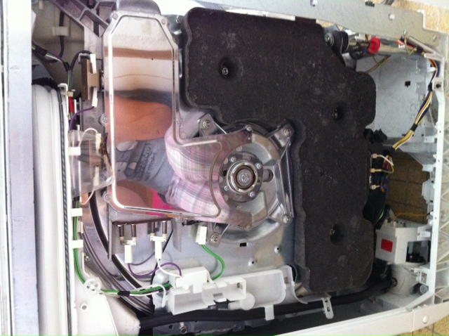

J'ai un lave linge séchant brandt wdt 6074sf acheté il y a un peu plus d'un an. Depuis hier il ne sèche plus, tourne comme si il fonctionnait mais le linge reste mouillé et froid à l'intérieur! Nous avons démonté le panneau droit pour chercher le fameux klixon mais nous ne le trouvons (on est des novices++++ du bricolage...). Est ce que quelqu'un peut nous aider, on vous poste la photo. Merci d'avance!!
le 28/04/2013 à 19:00
Pour le sèchage,il y a d'abord la résistange chauffante à vérifier;elle peut être coupée ou bien le courant n'y arrive pas
Voyez ci-dessus dans "doc.technique" puis
"symptomes..." et "lave-linge"
