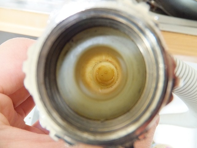

Mon lave vaisselle Bosch,SMS5412 (modèle allemand, je réside en Allemagne)ne se remplit plus. Après l'avoir démonté et vérifié plusieurs possibilités je me suis rendu compte que l'eau n'atteignait pas le lave vaisselle, ni le tuyau après l'aquastop. J'ai donc démonté l'aquastop, vérifié que le problème ne venait pas du robinet.
Je me suis rendu compte en versant de l'eau directement dans l'aquastop qu'elle ne s'écoulait pas. Après avoir retiré les deux filtres que je croyais entartrés j'ai pu voir qu'une petite pièce en plastique bloque l'eau (voir photo). Quelle est cette pièce ? Est-ce normal ? Comment la retirer? Faut-il changer l'aquastop ?

Oui, l'aquastop est à remplacer. Voyez la rubrique pièces détachées sur le sujet.

Merci pour votre réponse ! Par pure curiosité,sauriez-vous comment cette pièce s'est retrouvée là et à quoi elle sert ?

Ce ,'est pas très clair, mais il est possible qu'il s'agisse d'une pièce à l'aquastop.
