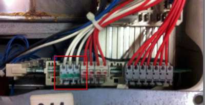

C'est-à-dire qu'étant donné la difficulté d'accès au verrou, j'espérais dans un premier temps m'assurer de sa panne en faisant un pontage au niveau de programmateur qui lui, est plus accessible.
Je joins une photo de ce dernier mettant en évidence le connecteur partant vers le verrou. Il y a trois fils, et je ne sais lesquels relier. Je pensais qu'à la lecture du schéma, qq'1 aurait pu me mettre sur la voie.

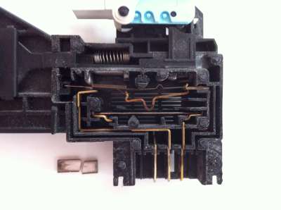

J'ai pu démonter le verrou. Un test ne montrait aucun contact. J'ai donc démonté. J'ai découvert un bilame et une sorte de plaquette céramique, sans doute ayant pour fonction de chauffer le bilame, cassée en 2.
J'ai pu shunter le bilame et, après remontage, ma machine essore.
La pièce est en commande.
