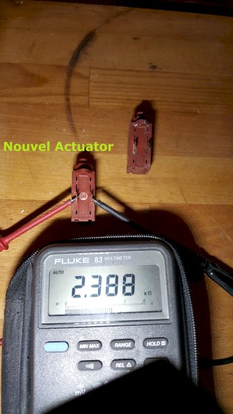

le 08/11/2024 à 13:23 [édité le 08/11/2024 à 13:35]
J'ai le même soucis avec mon Lave-vaisselle BOSCH  SGV58M03EU où le clapet de la pastille détergente ne s'ouvre plus.
Manuellement c'est OK mais pendant un cylce de nettoyage cela ne fonctionne pas.
J'ai démonté le panneau avant où je peux voir la pièce ELTEK dont la rérérence Bosch/Siemens est : Actuator n°00166635.
Le mécanisme semble propre et fonctionne bien. J'ai même mis une goutte d'huile silicone au cas où.
J'ai démonté l'actuateur et mesuré = 39Kohms
J'en ai acheté un nouveau et celui là fait : 2,3Kohms
Le nouvel actuateur en place, le problème est toujours le même.
Est-il possible que le signal pour activer l'actuateur ne soit pas envoyé et donc, quel serait le problème?
