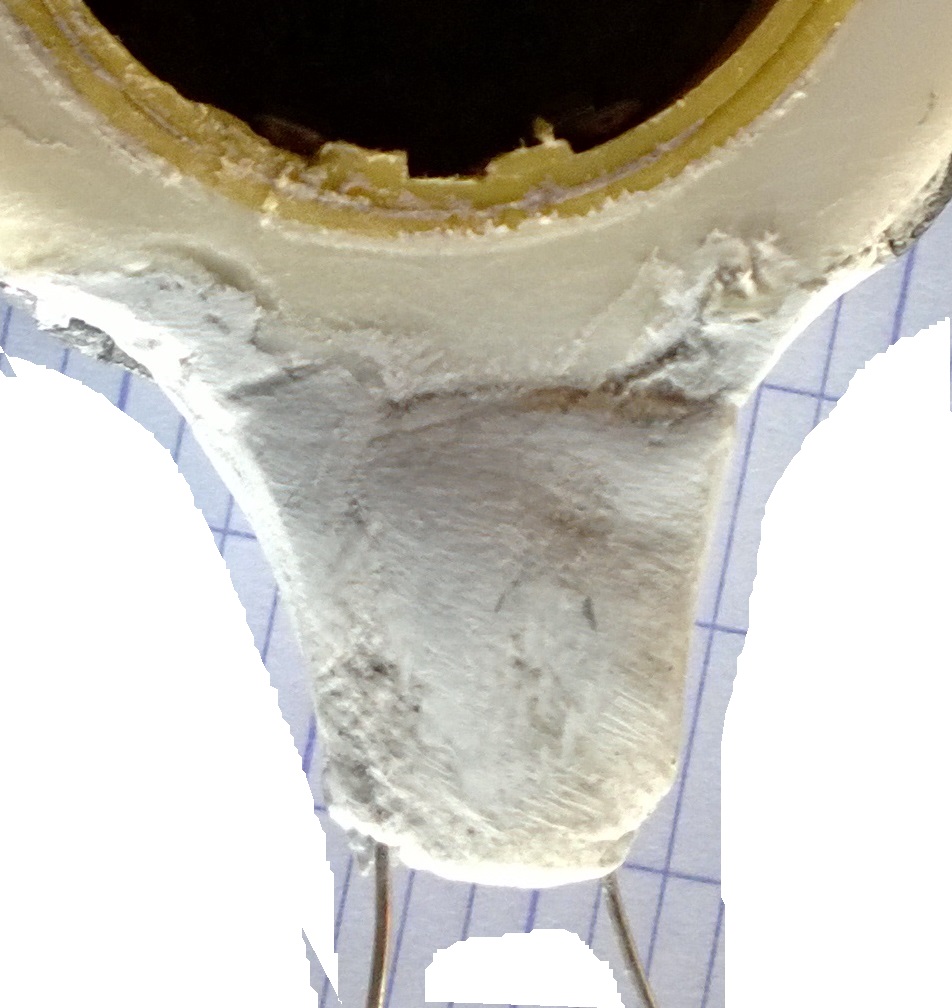

Le mois dernier le moteur de ma machine à laver Arthur Martin AWF 1373 a cessé de tourner, j'ai fait un diagnostic, le code erreur était E52, j'ai donc changé les charbons qui étaient usés et le moteur s'est remis en marche.
Depuis quelques jours elle s'arrête en cours de programme avant le rinçage après avoir amorcé ce qui ressemble à un tour d'essorage, la minuterie continue à défiler, si je débranche et rebranche de nouveau amorce de tour d'essorage puis arrêt, c'est toujours dans le même sens que le tambour ne repart pas, je dois débrancher pendant un moment et rebrancher pour que le cycle reparte et cela à plusieurs reprises jusqu'à la fin du programme J'ai également remarqué que lorsque le programme est fini la minuterie affiche le temps restant pour un programme complet et le hublot est verrouillé pour le déverrouiller je dois remettre à 0 puis remettre sur un programme. Après diagnostique le code erreur est toujours E52.

le code E52 est specifique a un defaut de la tachy.c'est elle qui faut controler en priorité.
le 03/04/2013 à 17:19
j'ai contrôlé le tachymètre les mesures sont ok pour la tension, en revanche la résistance est 181 ohms qu'en pensez-vous ?
le 03/04/2013 à 18:18
rien d'anormal , controler les connexions au moteur et sur la carte; si vous avez de la bombe pour nettoyer les contacts c'est mieux. controler de visu votre carte.

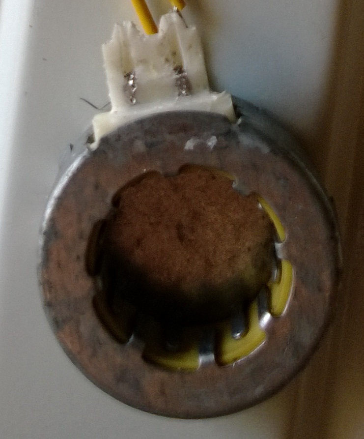

Bonjour, je pense pouvoir apporter la solution à Batmu. En effet j'ai retrouvé points pour points et mots pour mots tous les symptômes décris par le premier message sur un lave linge Electrolux AWF 13480. L'erreur E52 était bien mémorisée, mais les modes de diagnostique N° 7 et 8 ne mettaient pas en évidence une panne du tachymètre: les tr/min était correctement affichés. J'ai donc relancé un cycle de lavage "Coton" 90° 1h20 et lorsque le tambour s'est emballé (le fameux tour d'essorage décrit par Batmu), j'ai débranché la machine, débranché le connecteur moteur et testé les enroulement stator rotor et le Tachy.
Et surprise: le tachy qui donnait une valeur aux environ de 186 Ohms a froid était maintenant coupé, c'est en faisant bouger les fils au raz de la bobine qu'une valeur ohmique plutôt aléatoire revenait.
Apres démontage il s'est avéré que le mauvais contact provenait de la soudure sous moulage (entre fils de bobine et le multibrins jaune extérieur). J'ai procédé au meulage du moulage, rattrapé avec bcp de mal le cheveux de la bobine et re-confectionné un moulage (voir photo jointe).
Et YOUPI ca MARCHE.....

Je complète le message précédent par une photo supplémentaire de la réparation effectuée. Cette réparation de fortune reste provisoire elle ma permis de m'affranchir de la panne réelle du tachy et le nouveau va être commandé.
En résumé: le test statique du tachymetre ne suffit pas à se dé-doinner de son bon fonctionnement, la panne est très vicieuse elle se produit après un temps de fonctionnement indéterminée (échaufement des matériaux / dilatation etc..)
Espérant que toutes ces heures passées et ces litres d'eau mis à l'égout soit utiles aux lecteurs.
