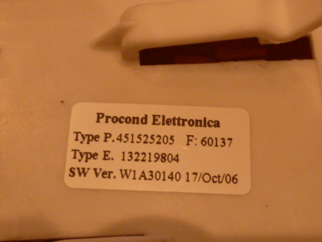

Lors d'une absence de 24 nous avons fait tourner notre machine en notre absence, à notre retour l'afficheur en façade est éteinte et impossible de faire fonctionner la machine, elle est toujours éteinte.
Après démontage je constate que la grosse carte à droite de la machine soit un boitier plastique à un condensateur HS. Je suis aller chez un marchand de pièces électronique à Nancy pour acheter ce condensateur, remplacement fait, je rebranche tout et la ... rien.
J'ai toujours la même panne. pourtant aucun autre composant semble toucher et le vendeur en regardant la plaque m'a dit que seul le condo rectangulaire bleu avait du lâcher.
Pouvez vous m'aider car en plus je ne trouve pas de carte de remplacement et mettre à la poubelle une machine de 6 ans me fait mal au ventre.

j'ai oublié de dire que j'ai de la tension qui arrive au bouton programmateur en façade ensuite, je ne sais pas, j'ai pas de schéma.
le 04/04/2013 à 15:06
Cherchez sur la carte de commande et aux alentours les parties non alimentées par le courant;avec un volmètre en calibre 300v mesurez entre 2 points quelconques pour trouver une éventuelle coupure de circuit ou un élément non sous tension
