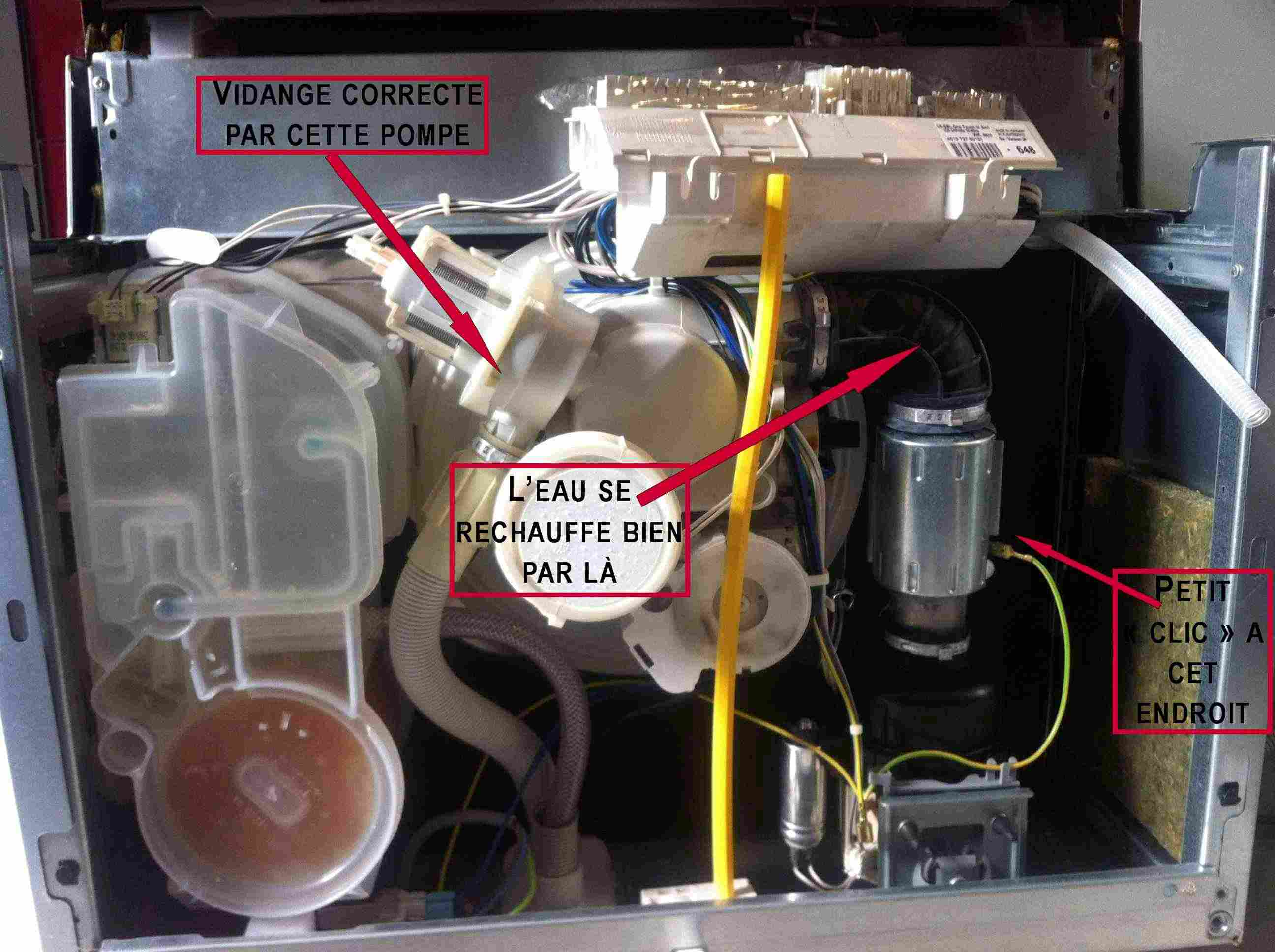

j'ai la fameuse panne F3 sur mon pompe Lave Vaiselle ADG 8198 1 IX.
l'eau arrive ds le LV
puis j'entends qu'elle est recyclée vers la pompe où elle est réchauffée.
mais le processus s’arrête la. l'eau n'est pas renvoyée vers les bras tournants du lave vaisselle.
j'entends bien l'eau circuler, mais à un moment j'entends un "clic" (et une petite étincelle)au niveau de ce qui me semble être la résistance et le pompage s’arrête.
Après qq secondes un nouveau "clic" se fait entendre au niveau de la résistance et de nouveau l'eau se réchauffe.
l'eau chaude reste donc ds le bas du LV mais n'est pas relancée ds les bras d’aspersion.
quelle peut être la solution pour remédier à ce soucis?
Merci d'avance.

photo de meilleure qualité

cliquez sur ce lien,et cherchez"pompe de cyclage" qui ne fonctionne pas

Pour vérifier la pompe de cyclage,mettez qq litres d'eau dans la cuve;enlevez les fils de la pompe et branchez-la directement sur une prise de courant avec une rallonge;la pompe doit tourner et les bras asperger
Cliquez sur le lien suivant et cherchez cette pompe marquée Pc sur le croquis

En effet c’était bien la pompe de cyclage qui as eu la maladie qui frappe celles de ce lave vaisselle.
Je viens de la changer pour 129 euro (pièce achetée ds une magasin a cote du coin et dispo de suite).
opération réalisée en 15mn et le LV est reparti pour 100 ans j’espère.
