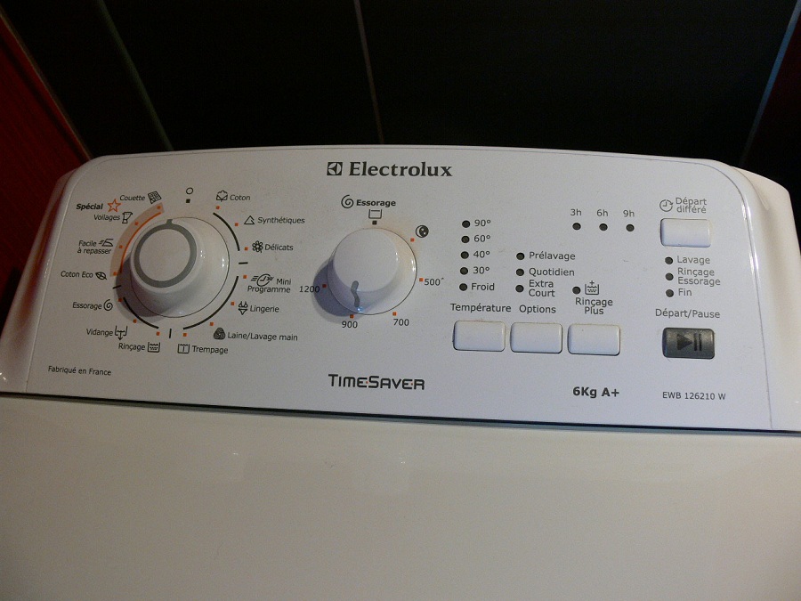

Je rencontre un problème technique que je n'ai pas lu dans les différents échanges du forum.
Je possède un lave linge ELECTROLUX EWB126210W (prod n° 913217112 00, serial n° 14700053) que j'ai acheté il y a environ 1,5 an.
Après une lessive à 30° faite cette nuit, je retrouve ce matin le panneau de contrôle qui a le témoin température à "Froid" (habituellement, il reste à la température choisie). Le linge semble avoir été lavé et essoré (à la bonne température ?).
Je relance une machine ce midi, mais le cycle ne se fait pas correctement :
- je choisis la température (ex : 40°)
- j'appuie sur le bouton "Départ"
- la machine se met en route
- le voyant de températeur change quasi instantanément en se mettant sur "Froid"
- la pompe de vidange se met en route pendant quelques secondes
- puis la machine se met en mode "Fin"
Le tambour n'a pas tourné.
J'ai réessayé 5 fois consécutivement, avec des programmes de lavages différents. Rien n'y fait.
J'ai procédé aux vérifications basiques : arrivée d'eau ok, pas de fuites, pas d'eau au fond du tambour (je l'aurai vu en sortant mon linge) même après chaque essai (donc pas d'appel de l'eau), aucun obstruction du filtre.
Qu'en pensez-vous ? Serait-ce électronique ?

Bonjour, ne cherchez pas trop, j'avais tout essayé, remplacement de moteur, etc.. j'ai finalement vendu ma machine à un bricoleur, qui m'a indiqué s'agir d'un défaut du module électronique.
Sauf que le module électronique est cher !
le 24/10/2013 à 20:05
Mon problème était tout bête finalement : c'était le capteur de fermeture couvercle qui était mal connecté. Donc la machine s'arrêtait en l'absence de sa sécurité porte. Essaie de vérifier ce point avant toute chose, car ça ressemble exactement à ce que j'avais eu.

Il faut démonter le panneau latéral de ma machine. Ensuite, on accède facilement au contacteur de fermeture porte et à sa connectique. Vérifier quelle est totalement enfoncée (les vibrations l'ont sûrement déconnecté/ouverte).
