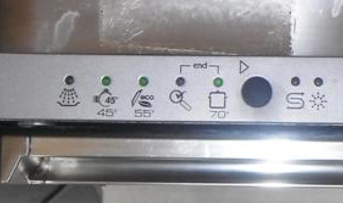

Le lave vaisselle de mon fils LV ADG 3540
est en panne, l'eau arrive, elle chauffe, mais pas de brassage.

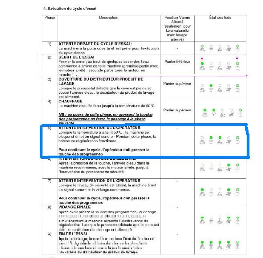

Le test de recherche de panne avec la procesure Whirlpool a donné en résultat, ce que vous voyez sur la photo ci jointe ( le voyant vert de ml'extremité de droite clignote). Merci de bien vouloir me dire ce que vous en pensez et quelle pièce doit on changer.

le 24/03/2013 à 17:53
Bjr,
Un certains nombre de clignotements ?
le 24/03/2013 à 20:53
Bonsoir
Merci de votre réponse
Pour le clignotement je vais poser la question, y a t il une importance a ce niveau, pourriez vous me préciser s'il y a différents nombres de clignotements et a quoi celz correspond il?
CDT
le 25/03/2013 à 15:38
Oui, car il indique un code panne que vous pourrez recouper avec la doc technique.
le 03/04/2013 à 07:18
Je reviens vers vous, et après renseignements lors du test il y a 3 bips, et si l'on continu le test comme indiqué sur la proczdure Whirlpool, il a une fuite d'eau sans trouver d'où cela vient. Il a voulut refaire le test, et là impossible a partir des 3 bips pas moyen de continuer, la fuite a t elle endommagé quelque chose?
CDT
le 03/04/2013 à 10:40
Il faut vérifier, voyez son origine depuis le socle de l'appareil.
