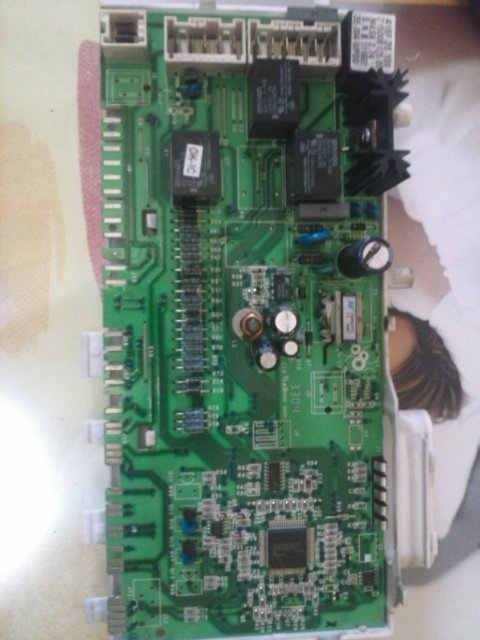

Bonjour les bloggeurs,
Je suis tombé sur votre blog en recherchant moi même une piste de dépannage pour le LL AVL120.
Je constate que le symptôme de panne évoqué est toujours ou presque le même. Pour ma part j'ai démonté la carte électronique appelée aussi platine de puissance ( photo ci jointe) sur laquelle j'ai remplacé les trois condensateurs chimiques (680MF/25V;470MF/25V;120MF/25V. Depuis cette réparation la machine à laver (LL) fonctionne correctement.
J'espère que mon expérience pourra être profitable aux bloggeurs.
Bonne continuation
tourtereaux69

Pourrais tu entourer les condensateurs en cause?

La réponse sur l'emplacement des condensateurs n'a jamais été donné, je me permet de là reposer car je viens d'avoir le même problème et la valeur des condensateurs n'est pas marqué sur les 3 petits présent sur ma carte électronique.
Merci d'avance pour vos reponses
PS: J'espère que tourtereaux69 pourra m'en dire plus
