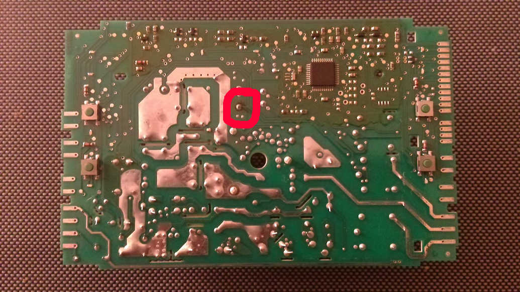

j'ai un souci avec mon sèche linge qui ne chauffe que quelques secondes.
Il a complètement cesser de chauffer il y a une dizaine de jours. J'ai donc changer le bloc résistance + klixxons ce matin.
L'appareil tourne normalement mais ne chauffe qu'une dizaine de seconde.
J'ai vérifier la tension à l'entrée des résistance, j'ai bien 220v pendant une dizaine de seconde (aussi quand le tambour change de sens j'ai l'impression) et ensuite, je retombe à 20v.
J'ai vérifié les klixxons : OK
La sonde thermique à l'avant de l'appareil : OK 18Kohms
J'ai donc démonter la carte, j'ai l'impression qu'il y a une soudure un peu noir sous le relais K001 (cf photo). Est il possible que le problème vienne de là ?
Est ce que quelqu'un aurait une idée magique ?

le 12/03/2013 à 14:29
sur le programme vous avez le choix entre des programmes auto geré par le module de sechage et des programme gere que par la minuterie.faites un essai avc un programme minuterie(choix du temps)
le 12/03/2013 à 15:02
merci pour le retour rapide.
Je viens de faire le test, il ne souffle que du froid. Le capteur d'humidité semble donc hors de cause.
Reste donc le module de puissance.
Je fais essayer de trouver un fer un souder pour refaire la soudure du relais K1 qui me semble étrange. D'après le schéma électrique, c'est lui qui commande une des 2 résistance.
Par contre, cela n'explique pas pourquoi la seconde ne s'allume pas ....
Je met le schéma en attachement, cela pourra servir à quelqu'un, et le lien par principe.
le 13/03/2013 à 23:35
J'ai refais les soudures douteuses mais l'appareil ne chauffe toujours pas !
Pensez vous que ce soit la carte qui soit à changer ?
Merci pour vos retours

le 14/03/2013 à 01:03
je viens de refaire le test en remplissant la machine de linge humide : même constat, ça chauffe pas.
