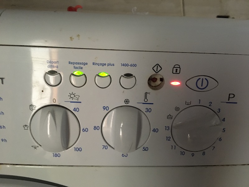

J'ai 2 voyants qui clignote (correspondant au code panne 6 ) suite a un cycle de lavage et machine semble repartir( bruit ) mais ne tourne pas
Il est alors impossible de l'arreter , je suis donc obliger de la debrancher.
C'est une lavante sechante indesit widxl 146.
Le code 6 correspond à :information du sélecteur de programme inexistante. vérifier le sélecteur et sa filerie
J'ai donc demonter le capot , je ne vois rien de particulier, tout est apparement bien branché , mais je n'y connait pas grand chose ...
Avez vous des conseils à me donner ?
Merci par avance

J'ai essayer de maintenir le bouton marche longuement, ça ne change rien..
Pour la bobine de l'electrovanne, c'est bon elle fonctionne.
Pour preciser le panne, lorsque les voyants sont allumés, je debranche la machine plusieurs minutes pour pouvoir ouvrir le hublot
Quand je rebranche la machine , je peux programmer un nouveau cycle qui fini par les symtome j' ai precisé
Par contre, si je la branche sans lancer de cycle, elle se mets en defauts avec les 2 voyants allumés comme en fin de cycle, il faut alors la debrancher si je faire un nouveau cycle ...
Voilà pour préciser ...
Si vous avez des idées je suis preneur !

Je me permets d'écrire ici car j'ai exactement le même problème... en 2021.
Pouvez-vous me confirmer que le code erreur renvoie effectivement à un problème au niveau du sélecteur? Car en faisant des recherches j'ai vu que ce code n'était pas utilisé et ne devait pas s'afficher.
