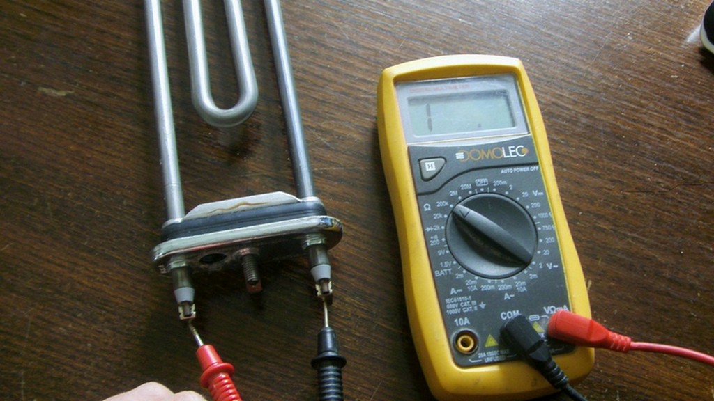

alors j'ai commencer avant tout par contrôler la résistance de chauffe.(étant plus accessible que les charbons moteur) ;)
(je me suis aider du tuto: diagnostiquer la résistance).
--j'ai commencer par la sonde de température:la valeur de résistance varie bien selon la température.
--après j'ai contrôler la résistance chauffante et voilà ce que je trouve à l’ohmmètre sur tout les calibres: 1 sur le multimètre.
j'en déduit que ma résistance est hs??
ce qui aurait pour effet de couper l'alimentation de mes électrovannes d'entrer d'eau.(mise en sécurité?)
(je joint une photo du contrôle)
en attente de votre avis.

si vous etes sur le calibre 200ohm la resistance est hs.que la machine se mette en securité peut etre,mais ça n'explique pas le bruit strident.controler quand meme les charbons puique vous y etes;le plus aisé est de sortir le moteur.

donc j'ai commander la "résistance" de chauffe.
je n'ai plus qu à croiser les doigts.

donc suite et fin de mon problème.
j'ai reçu ma résistance ce matin, je l'ai monter
et cela fonctionne parfaitement!!!
très content du résultat!! je l'ai fait tourner et aucun bruit apparu.
(prix de la résistance chauffante : 40 euro avec frais de port)
un grand merci à keque pour son aide et tout ces renseignement! au plaisir.
