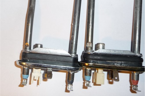

voici mon problème:
j'ai changé la résistance de mon lave linge vedette, cela faisait disjoncter, elle présentait un point d'usure, voir photo.
Rebelote avec la nouvelle résistance, 3 machines sans problème puis disjoncte à la 4eme et en démontant , exactement le même accroc à la résistance au niveau de la borne bleue.
A quoi cela peut-il être du? j'ai regardé, mais le tambour ne touche pas la résistance à ce niveau, et d'ailleurs, les deux cotés de la résistance devraient avoir le même impact.

c'est bien le frottement du tambour qui mange la resistance.controler l'ensemble ressorts,amortiseurs,roulements.dans le cuve il y a une fixation pour la resistance,verifier qu'elle soit en etat.si machine top, visible apres avoir enlevé l'aube.
