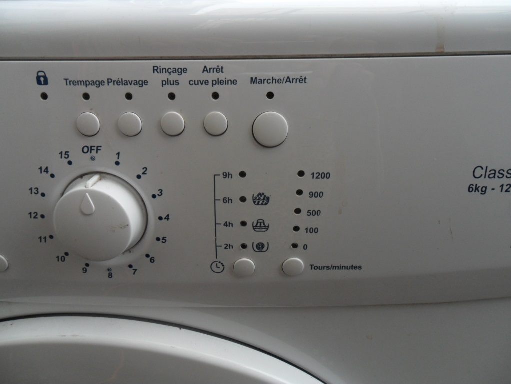

Bonjour, j'ai un lave-linge Exceline 1206 ITW mais depuis hier il ne vidange plus et les deux lumières 0 et 500 tours de l'essorage clignotent.Je pense qu'il s'agit d'un problème de vidange mais je ne suis pas sure. Pouvez-vs me donner un conseil?Merci
le 07/03/2013 à 10:14
Ouvrez le bouchon de la pompe de vidange pour enlever les débris possibles;en haut de cette page allez dans:PIECES DETACHEES/POMPE DE VIDANGE
le 21/07/2014 à 10:58
Euréka, Je crois avoir trouver .j'ai vidanger la cuve en mettant le tuyau de vidange au ras du sol (dans un récipient de préférence ),j'ai ouvert la tappe d'accès à la pompe et au fond de cette niche ,vous touvez l'hélice de la pompe ,j'ai constaté que celle ci était difficile à faire tourner ,avec un tournevis,je l'ai fait tourner dans lae 2 sens jusqu'à ce qu'elle me semble plus souple et depuis çà marche !

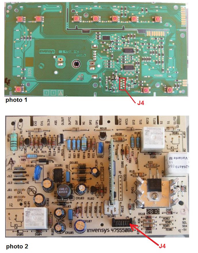

J'ai un lave linge EXCLINE ref: EXC1206ITW qui est en panne.
Problème:
- tous les voyants sur la carte programme sont allumés
- électrovannes ouverte
- pompe de vidange activé
cette machine a:
- une carte programme INVENSYS 4326AD (photo 1)
- une carte de puissance INVENSYS TW60AA26As du 03/02/11
WC:1A RR612L Variante M (photo 2)
Connaissez vous ce type de panne ?
Pouvez vous me fournir les schémas de ces deux cartes ?
Quel est le protocole de communication utilisé entre ces deux cartes (J4 sur la TW60AA26As) ?
