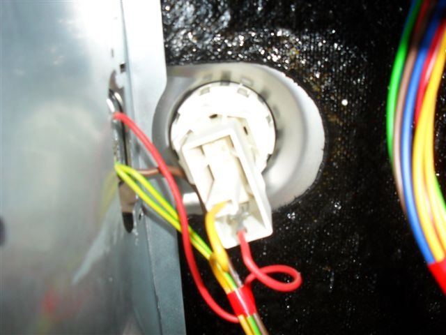

La resistance neuve est arrivee aujourd'hui et j'ai compris pourquoi je ne trouvais pas comment la demonter...la piece mesuree n'est pas la resistance mais une piece montee devant. Je joins une photo. La resistance mesuree est bonne, environ 27 k. Qu'est ce qui peut etre en panne?

le 15/03/2013 à 10:23
Il s'agit du détecteur de présence d'eau.
Quand à la résistance, 27Kohm, c'est beaucoup trop...
le 16/03/2013 à 10:34
Il s'agit plutot de 27 ohms...

le 17/03/2013 à 18:06
Ce détecteur est actionné par la pression de l'eau. Pour cela la pompe de cyclage doit tourner et propulser l'eau dans le moulinet supérieur.

le 22/03/2013 à 18:06
Le principe de fonctionnement vous a été expliqué, avez-vous vérifié ?
le 22/03/2013 à 18:51
Comment verifier le fonctionnement de la pompe de cyclage et la rotation du moulinet superieur porte fermée pendant le fonctionnement ?
Christophe
le 23/03/2013 à 18:46
Vous ouvrez la porte en fonctionnement, le bras supérieur sera sur sa lancée, avec encore un peu d'eau s'en écoulant.
